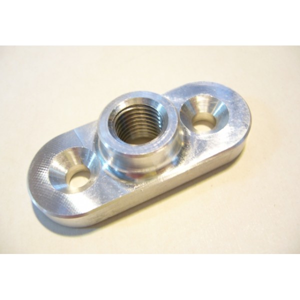

Je viens d'aller vérifier, et il s'agit d'un entraxe de 2 cm. Soit 20 mm.Spritz a écrit :Quelle entraxe ton robico?

Je crois que je vais prendre ce putain de robinet à 80 euros, et faire des économies ailleurs.Spritz a écrit :chaud

Spritz a écrit :
Je comprends les gars. Mais je suis dans la merde là. Même mon autre reservoir, le bleu, est un résé de 350RD! Même combat pour le robinet.antitunning a écrit :j ai un de rdx à 79 € si tu veux
A moins que... et je vous livre mon idée en direct ( je viens de l'avoir en vous écrivant): Et si je soudais deux boulons à l'extérieur du reservoir, dans le bon entraxe d'un robinet classique? Ce qu'il y a, c'est qu'il faut que je fasse une entretoise, ou des trous dans le pied du robinet, qui laisse passer les écrous soudés... à voir...

Tu soude un plaque en acier avec le bon entraxe et taraudé au bon pas
Tu peux même te payer le luxe de fraiser une gorge pour un joint torique

Salut les gars,
Perso c'est ce que j'aurai fait,
J'aurai taillé dans un bout d'acier/alu une platine epaisseur 3-4 mm avec deux vis en tête fraisée noyée dans l’épaisseur et avec l'entraxe de ton réservoir et taraudé deux autres trous à l'entraxe de ton robinet !

Vous m'avez convaincu. Dans un premier temps je vais essayer ce genre de manip.jujucoy a écrit :Salut les gars,

après tout est faisable quand on se sort les doigts du c.....
le plus simple si tu n as pas de matériel reste la technique de Padeau ..... tu bouches l ancienne fixation , tu colles un Y à une de tes sorties ( inférieurs gauche droite ) un coté du Y relié normal de l autre coté du résé et l autre au carbu avec entre les deux un robinet de tracteur de tondeuse en plastique à 2 € à LeroyCastomesboules ..................... bref tu te démerdes
Re: Honda 125 CB façon Street machin
ou tu bouches carrement la sortie de robinet du résé , une durite sur chaque petits tubes sur les cotés et deux robicos en ligne

Regardez ce que je viens de trouver!
Bon, y'a pas le bon entraxe (20mm) mais je vais m'inspirer de ça.
bon, par exemple l'entracte de celui-ci est de 35 mm. Ça me semble donc impossible avec mon entraxe de 20mm.

Quels sont les différents entraxes ??
