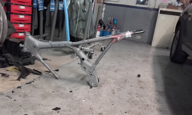

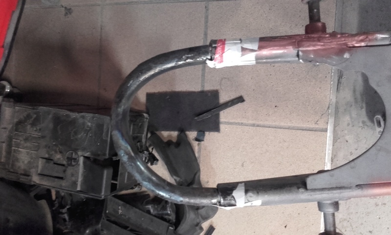

salut ca y est j ai une boucle ar potable
j ai tué quelques tubes la c est la meilleure
demain on soude
demain on soude

Moi j'en boirais pasfuss18@gmail.com a écrit :salut ca y est j ai une boucle ar potable
Tu l'a cintré au chalumeau ?
Modifié en dernier par Hutch le 28 nov. 2016, 22:30, modifié 1 fois.
Re: 125 cb twin en spece de cafe
pas tres symetrique la boucle , refais moi ca mieux , bordel !!
- Hutch
- Messages : 66
- Enregistré le : 03 juil. 2016, 22:13
- Je roule en : Susuki 550 GS
- Localisation : Mons (Belgique)
Si Fuss à un chalumeau il y a facilement moyen de faire mieux par exemple en découpant un demi cercle dans un morceau de bois (poutrelle ou autre) et de s'en servir comme gabarit, bloquer le tuyau dessus et puis le faire suivre le gabarit en le chauffant.
L'idéal aussi c'est de remplir le tuyau de sable BIEN sec pour éviter que le tuyau ne se déforme en s'écrasant

oui je l ai chauffé apres l avoir rempli de sable ey c vrai c est pas symetrique j ai pas pense a faire un gabari en bois promis drmain je m y remet merci msieurs dame
