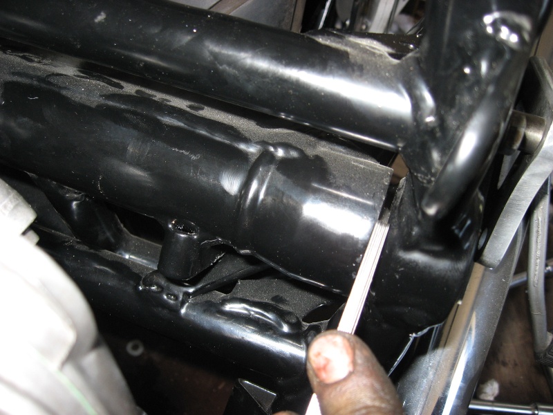

alors pour faire course, j'ai fait des trous trous dans le carter au niveau de l'embrayoir.
ca doit refroidir mieu le disque, mais ç'est theorique. En tous cas j'aimes bien, et pis il sont fait , je peux plus revenir en arrière

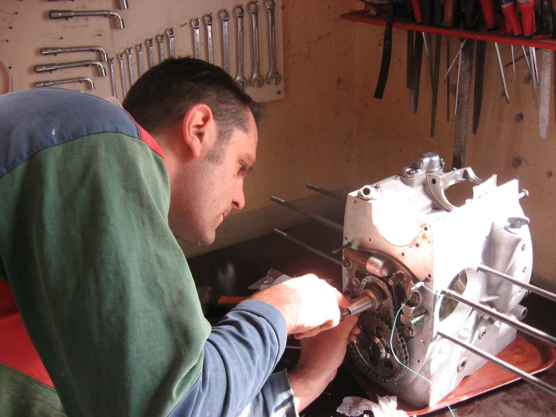

sequence gynecologie, montage de la ditribution (calée bien sur). Pas facile ce maillon rapide avec mes gros doigts
puis le moteur retrouve enfin sà place dans la cadre, çà fait du bien au moral
le chauffe roulement thermo regulé de la mort qui tue avec asservissement supersonique au dixième de degré (mais çà marche, comme papa dans maman quand c'est bie chaud
le pompe à huile toute neuve (fait pas megoter pour quelques dixaines d'euros avanc autant de boulot et de pognon
embrayage, boite de vitesse, carter de distribution, allumeur tout çà ce monte easy bob pour en arriver là.
Quel bonheur de travailler au propre

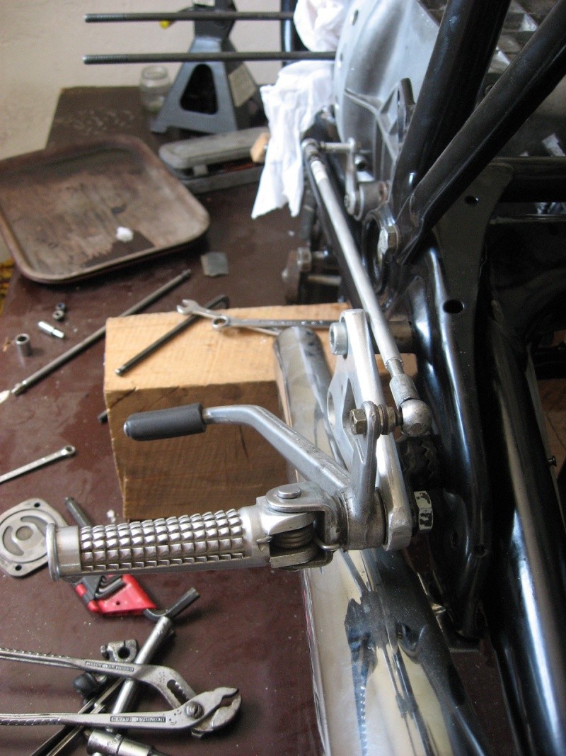

je peux enfin accoupler definitevement la boite au pont, et regler le centrage du bras oscillant sur le cadre au jeux de cales
la commande de selecteur , bitza gsxr/bmw est raccordé à la boite via du tube alu castomerlin. C'est moisn joli et propre que du tarozzi, mais c'est moi qui l'ait fait alors prout

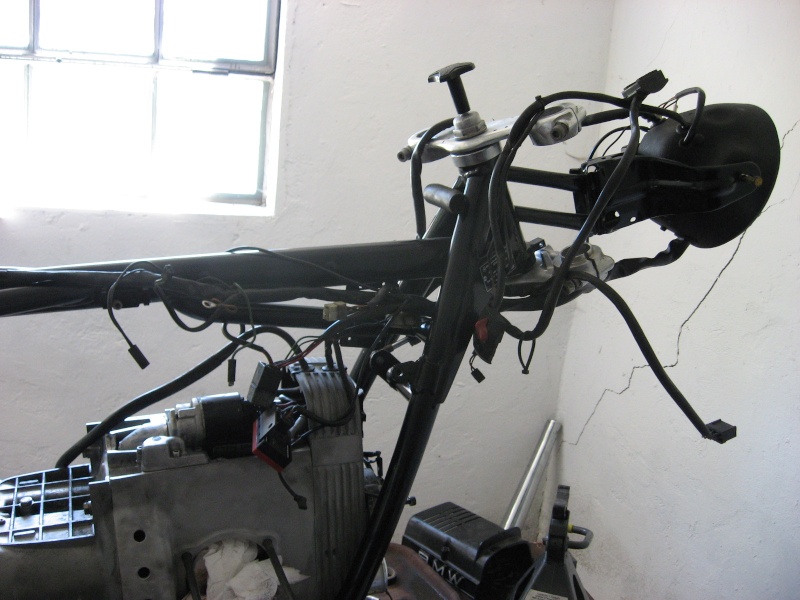

puis pour finir le cuvelage de phare et le merdier electrique qui va avec.
AH le mec qui demonte et debranche en se disant, "pas de soucis, ja maitrise". Mon cul oui.
heuresement que j'ai d'autres BM à la maison pour copier cablage et branchement
that's all folks
la suite plus tard, je vais m'enfiler quleques auresques
