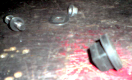

crewunik a écrit :Mais il ne va plus rien rester si tu continus à tout percer comme ça :mrgreen:
Pour la phare, en fait, j'ai la même fixation. C'est une sorte de joint rectangle en caoutchouc - donc la decoupe dans le cuvelage à la meme forme - que tu ecrase ensuite avec une rondelle à l'interieur.Mais j'arrive pas à trouver sur le net alors je prend des photos ce week si entre temps tu n'as pas eu de reponse plus perspicace :smt023
a++
Merci pour l'info, si des photos sont possibles cela m'éclairera pas mal pour mes modifs.

par crewunik
flat-racer43 a écrit :Merci pour l'info, si des photos sont possibles cela m'éclairera pas mal pour mes modifs.
Voili voilou ;)
A++
