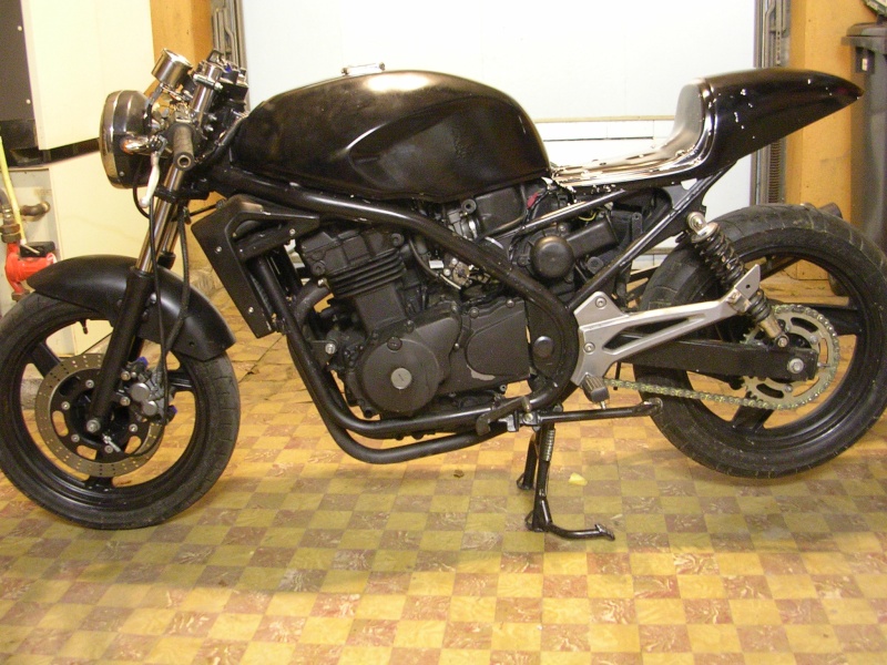

un tit upload.
J'ai donc replacé la boite à air, et tout roule nickel, ça m'a fait du bien de refaire deux trois tours de roue
Du coup maintenant je dois m'amuser à "finir" tout ça.
Faire un support pour la plaque, le feux stop et les clignos arrière.
Mettre de la mousse pour la selle.
Trouver une solution pour les flancs, comment cacher tout ce bordel! les anciens flancs ne suivent pas du tout la ligne de la selle ( évidemment ).
placer des LED précablées pour le poste de conduite.
Refaire correctement la peinture du réservoir et de la selle et au niveau du cache pignon chaine, et cache alternateur.
Est ce que vous avez des photos de support de plaque?
Et les flancs, si quelqu'un à une idée? Je pensais à "modeler" une plaque d'alu fine et la repeindre en noir aussi.
C'est sur que ça sera pas la plus belle, mais ça sera la mienne et elle va me permettre de reprendre la route tout les jours :)

Re: Kawasaki de jaba...News page 2
pour les flancs, une plaque d'alu fine formée fera l'affaire, mais perso je la laisserai brute, po de peinture.
ça fera une contraste sympa avec le noir, m'enfin ce que j'en dis
pitetre inspiré par le CB du frangin, grand'poiGrandPoi a écrit :l'est chouette ta chignolle
ouais une tole d'alu brut, juste brossée, ca ferai contraste et ca rendrait bien j'pense
