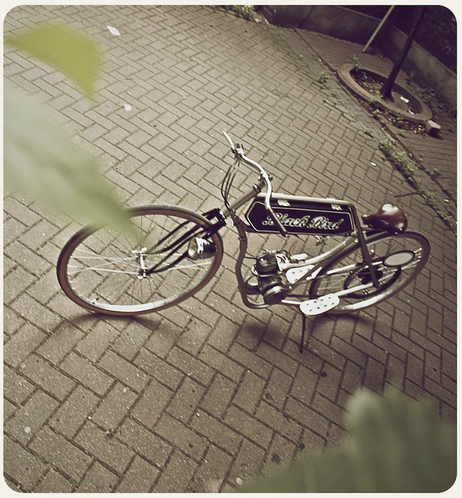

mais voilà, un petit objet trouvé à replonges et qui va me faciliter la vie, ça s'appelle une boite de vitesse
c'est une 3 vitesses monet goyon (peut être) avec embrayage et même un kick, deluxe. la prise directe c'est bien mais si je veux m'en servir ailleurs que sur les vélodromes, j'ai pas bien le choix.

Re: Boardtrack [projet lancé]
cool
Ça va passer dans ton cadre en bas ?
bonne continuation
bonne continuation

Tout pareil, pasque sur la tof du cadre, bah y'a pas lourd de place en bas...P-K a écrit : Ça va passer dans ton cadre en bas ?

je fini de sabler le cadre et je monte tout dans l'appart, on va voir ça

à l'aise, pourrait presque mettre un 3e cylindre

en gros ça devrait donner ça, enfin, ça rentre, faut encore épurer les moteurs et faire un ensemble un peu cohérent

t'as pas la place de mettre la boite derriere la boucle inf du cadre, quasi sous le bras oscillant (a l'horizontale) de façon a descendre le centre de gravité ?
