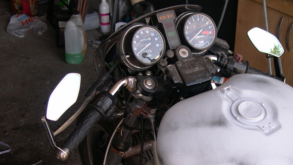

Mais je n'ai pas fait que ça, même si je ne peux pas peindre à cause de l'humidité trop importante et du froid (relatif) je continue le montage à blanc de divers éléments chinés ou bidouillés.
J'ai trouvé en la manipulant à l'arrêt que la direction avec les bracelets était particulièrement légère. Ça doit vouloir dire que les beaux roulements coniques tout neufs de colonne, font bien leur travail.

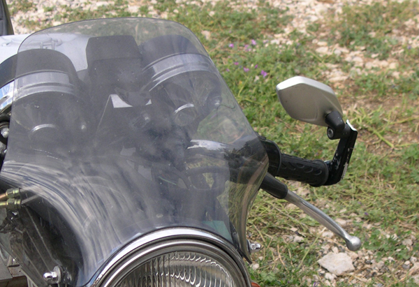

J'ai fini par opter pour un amorto de direction, qu'on peut trouver pour une trentaine de rots (ah, ça ne s'écrit pas comme ça?) sur le net.
Ça habille bien le coté gauche qui était plus dépouillé que le droit, avec le porte vignette d'assurance.

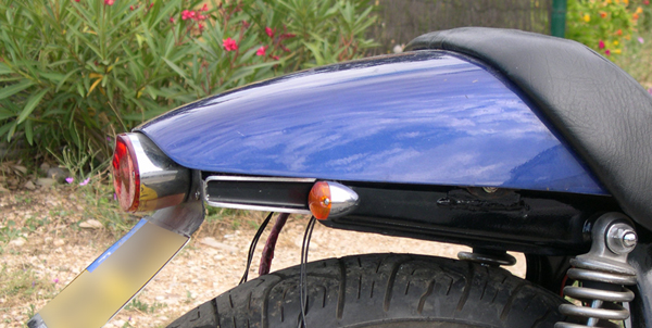

Alors dans l'idée de détourner des pièces existantes pour en créer de nouvelles, j'ai refait les petites pattes en alu qui tenaient le feu arrière et la plaque. Elles sont taillées dans un bout de bâton de jante d'origine, comme les pattes de phare.

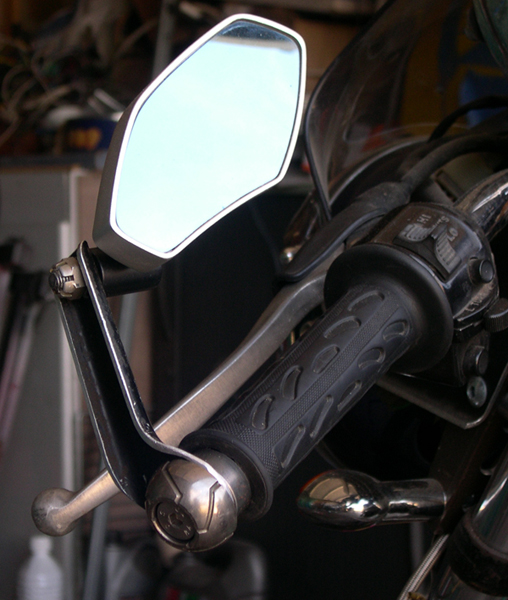

Et dans le même matériaux (j'en ai plein, il y a 10 bâtons en alu par jante) j'en ai profité pour faire le support de rétroviseur en bout de guidon.
La sphère en bout est en fait une demi-rotule (usée) de suspension de vieille celica dans laquelle j'ai soudé une grosse rondelle.
Bien sûr il reste plein de finitions partout, j'en suis encore au montage "à blanc".

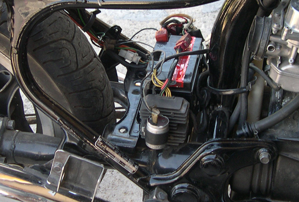

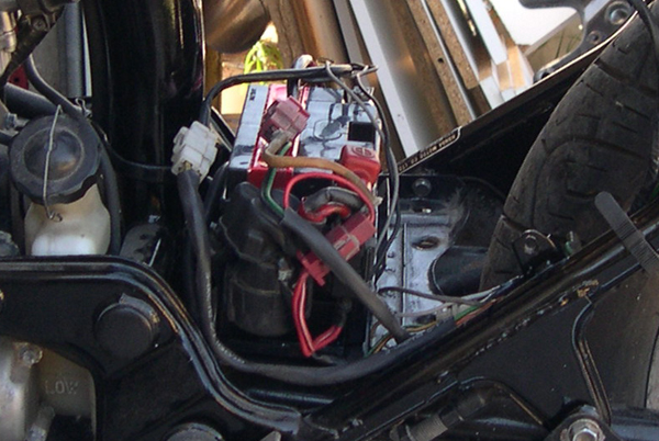

Pour ceux que ça intéresse, voici tout le bordel que je cache sous la capsule:
Batterie, relais de démarrage, fusible principal, centrale cligno et régulateur
