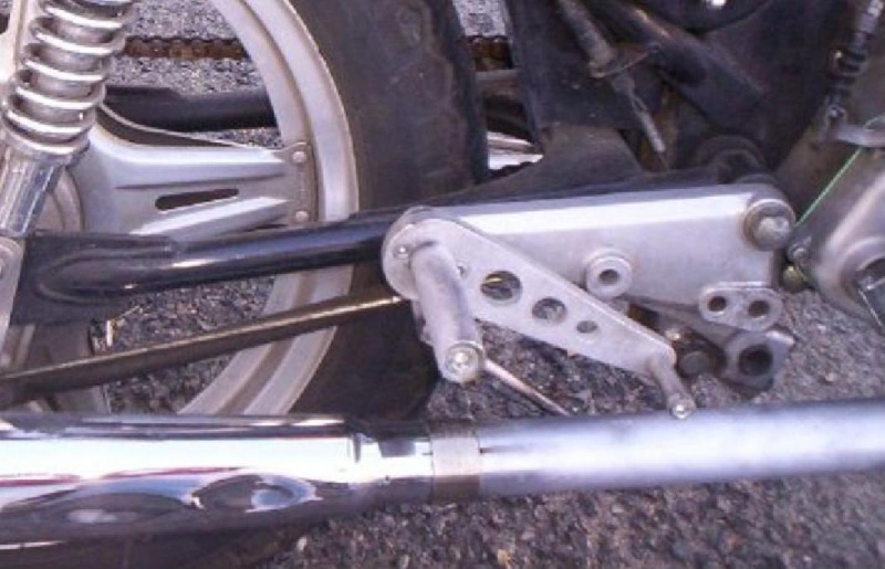

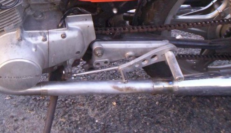

J'aimerais faire une truc comme ça:
c'est du fait maison ou pas ?
Je répète ce que j'ai déjà écrit , ce sont les pédales que je vends !!! par contre les embouts de sélecteur et de frein ont été remplacé par autre chose

oui, j'ai bien compris pour les pédales, mais c'était pour les pattes qui relient sélecteur de boite et frein... coté boite surtout, il a mit une tige puis une patte pour agir par inversement sur le sélecteur en sortie de boite... et c'est ça que j'aimerais comprendre ... le comment faire ?
Mais je demanderais ça au gars, c'est lui qui les a montés.
Merci quand même !
Re: ... est ce "pot-scie" ble... ?
c'est vraiment pas compliqué, un bout de tige en alu ou acier castomerlin, deux trous taraudés, deux rotules et c'est tout ,pour la petite biellette sur l'axe de sélecteur et bien le sélecteur d'origine coupé et percé et ça suffit.Si tu veux une biellette plus propre les pièces adaptables ça existe
