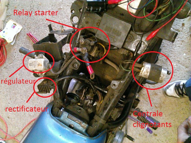

Petit jeu d'identification des elements pour ceux qui veulent jouer au jeu du "quoikesse "^^
Vue d'ensemble a analyser :p

Une image vaut mieux qu'un long discours ;)

Super merci ! \:D/ :smt023 j'y comprend mieux le bouzin !
