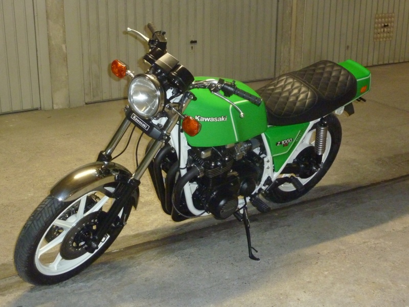

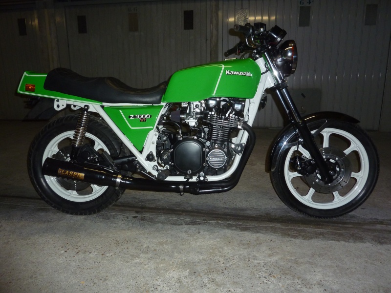

Mon bon Jean Luc , les photos c'est pour montrer le projet dans son état finit , mais non roulant...JLV a écrit :Joli, et ça "sonne" comment ?
Je résume, après le changement des joints par des renforcés ça fume toujours autant à la sortie du pot, mais plus grave et annonce un possible retour a la case départ , les vitesses ne passent pas (comme déjà énoncé ici concernant mon problème de point mort) il faut que je débraye pour démarré car la roue arrière est en prise constante, puis elle avance bien en première, mais dés que je passe la deuxième tous ce bloque littéralement
Un constat amer pour moi avec le travail accompli dessus et les frais engagés depuis le début , j'ai pris des photos du résultat final pour me consoler ne sachant pas si je lui consacrerait encore autant de temps que je lui avait octroyée ces derniers mois , santé et vie de famille oblige.

elle est superbe, un vrai bon look qui dechire sa maman.
dommage qu'elle ne veuille pas roulez, je profiterai de l'occase pour amener la brele a JLV et vister les chateaux
