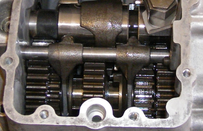

Quand c'est pas finit, bennnnnnnnnn c'est pas finit :arrow:
Une aide précieuse du forum 900Z pour montrer que je suis une brèle encore pour ce coup-ci du moins [-(
Image good
Image pas good
GG t'avais vue juste , la fourchette de gauche pas dans son emplacement...
Bon ben on y retourne demain :smt033
PS: si le BUD voit ça il va bien ce marrer je crois :smt069

J'ai remis le fourchette dans son logement par le bas du moteur , deux heures pour tout démonter, remis la fourchette en 10 secondes #-o plus qu'a faire l'inverse maintenant et en refaisant le niveau je verrais bien si ça venait de là :roll:
