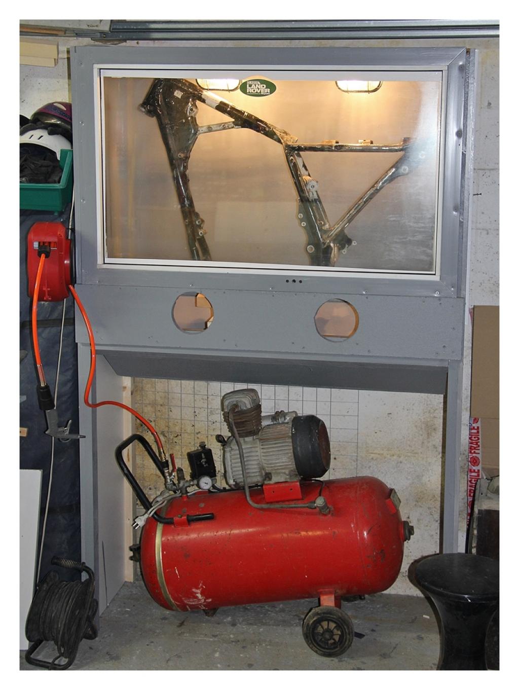

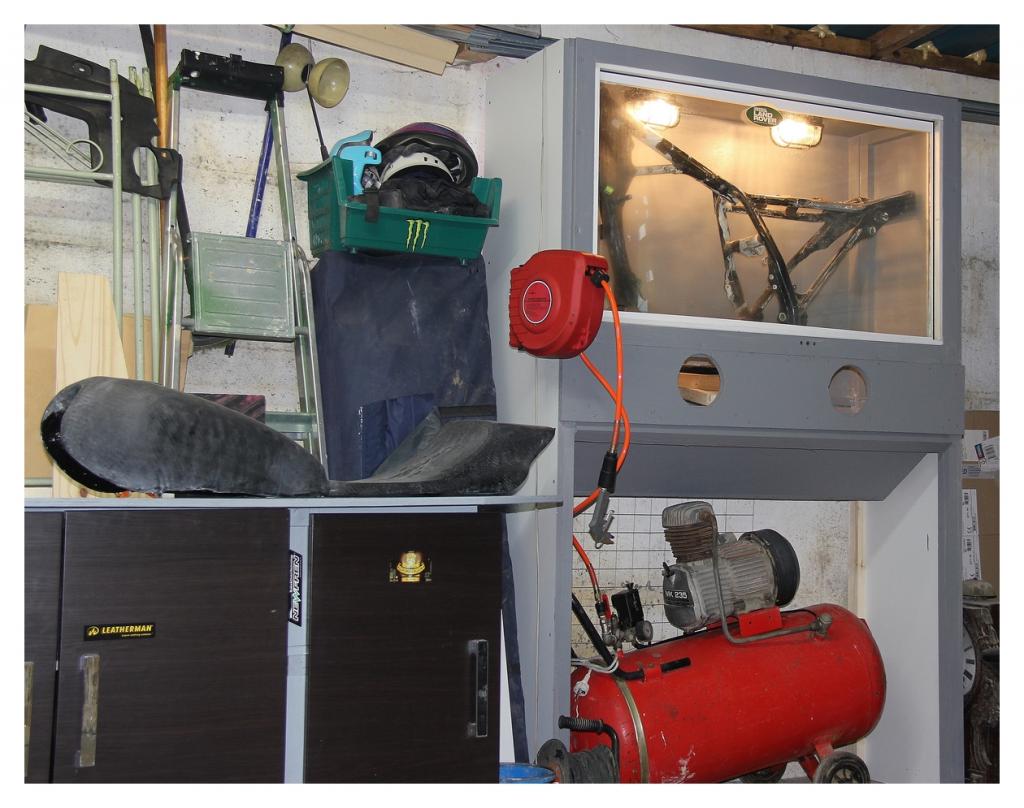

Je me suis bricolé une cabine de sablage, de facon a rentrer le cadre. C'est pas des plus simple pour sabler le cadre mais pour le reste ca ira impec.
Du bois, une vieille fenetre en PVC.

vraiment chouette , ta cabine, ça me donne des idées, ou des envies !
