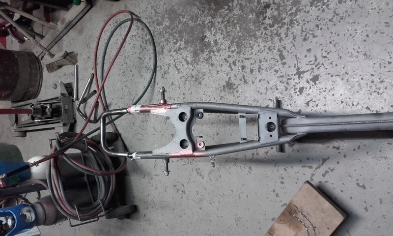

fuss18@gmail.com
- Messages : 87
- Enregistré le : 16 nov. 2015, 19:28
- Je roule en : toyotaverso rover620
- Localisation : bourges
Re: 125 cb twin en spece de cafe
voila la derniere [img].com/u/f37/19/08/83/62/20161210.jpg[/img][img].com/u/f37/19/08/83/62/20161210.jpg[/img]

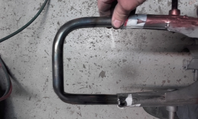

fuss18@gmail.com
- Messages : 87
y manquait des trucs pour les photos
