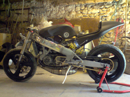

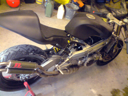

Hargggggggggggg cadre fendu au niveau de la colonne de direction :smt067
Heuresement le mecano du coin en avait un, du coup entre deux apéros samedi (ça fait baisser le rendement, surtout au démarrage :mrgreen: ) j'ai demonté entierement la premiere moto et remonté sur le nouveau cadre. 3h, c'est pas mal non ?
Finalement le faisceau se resume à 2/3 fils, je n'ai rien garder au final qui necessiter le regulateur, le condenso (si quelqu'un les veux) etc...
Simplifier également la disposition des élément à l'interieur...finalement les 100kg tout plein fait ne sont pas si loin je pense \:D/ Avec près de 70 cv en 2 temps, même plus besoin des p'tites pédales :mrgreen:
Commencé la peinture aussi, noir mat à la Mad Max ;)
A++
Re: 350 RDLC
Posté : 19 juil. 2009, 22:14
par crewunik
Ha ça prend tournure ;)
Plus que l'avant à fignoler.
Démarrée, pas mal au ralenti. Par contre s'engorge vite. Le moteur n'a pas tourner depuis longtemps :mrgreen:
Puis faut enquiller de sacrés réglages carbu parce que ça à pas mal changer de la config' d'origine.
A++

elle déchire ta meule , si tu veux pas que ca " engorge " j'te conseille de faire tes réglages ralenti / richesse à minimum 2000 trs avec les pots de détente plus les valves ouvertes , ne fais pas tourner en dessous ou tu vas bouffer des bougies à la pelle , fais tes réglages avec des bougies indice 9 (NGK ) et monte des 10 pour courir

comment ce fait il que ton cadre se soit fendu ???

Cadre fendu au niveau de la colonne de direction, c'est le point faible sur ce cadre en cas de chute. Enfin encore un carak de vendeur comme on aime :smt067
Pour la camera, c'est prevu :mrgreen:
Vivement que ça tourne pour mettre une p'tite vidéo, ça fait toujours plaisir à entendre des cylindres à trous qui puent \:D/
