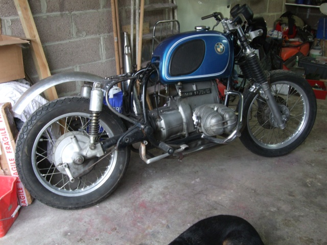

Voilà ce que ça va donner:
Moi sage ça se saurait! Et les carbus crois moi, ils vont faire gronder ma bête!
Cet après m', boucle arrière.....
J'ai avancé, disons plutot que je sais où je vais!

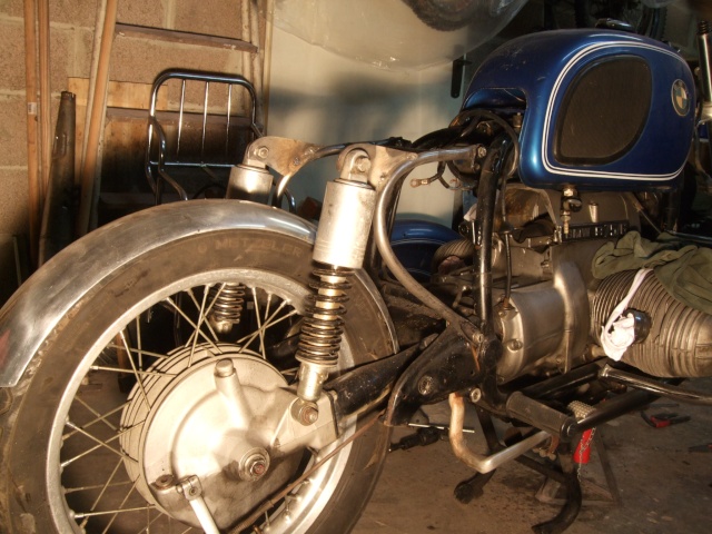

Ma boucle est en TU37 (37daN/mm² de résistance mécanique si je ne m'abuse) de 18mm de Diam et 2 mm d'épaisseur, j'ai pris plus gros pour compenser la plus faible qualité de métal.

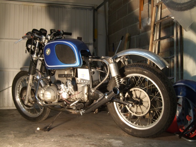

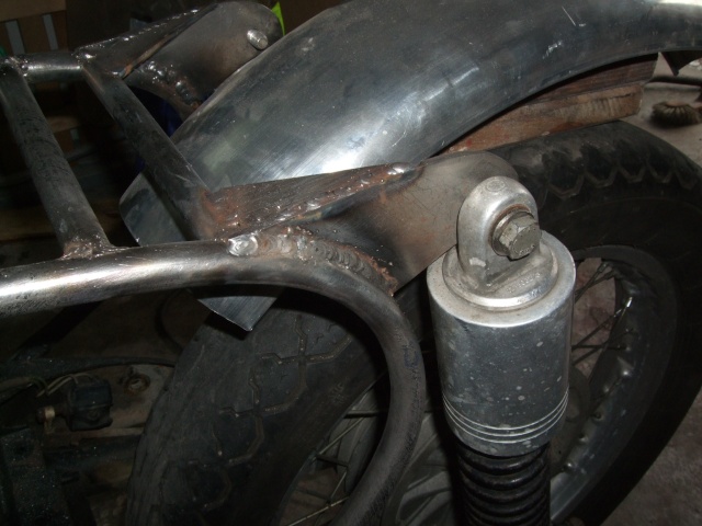

Voilà l'arrière s'allège un peu plus, reste à faire une petite boucle pour maintenir le garde boue sur l'arrière:
Y a pas le fil fourré c'est bien de la merde, rien de tel que le MAG:
