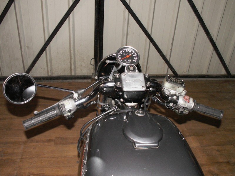

Disdonc...
je m'demandais... je trouve que ça lui fait une gueulle sympas en attendant l'ace bar... et comme j'ai mon mien d'origine, je vais p'têtre faire la même chose ...
