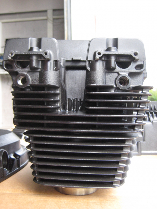

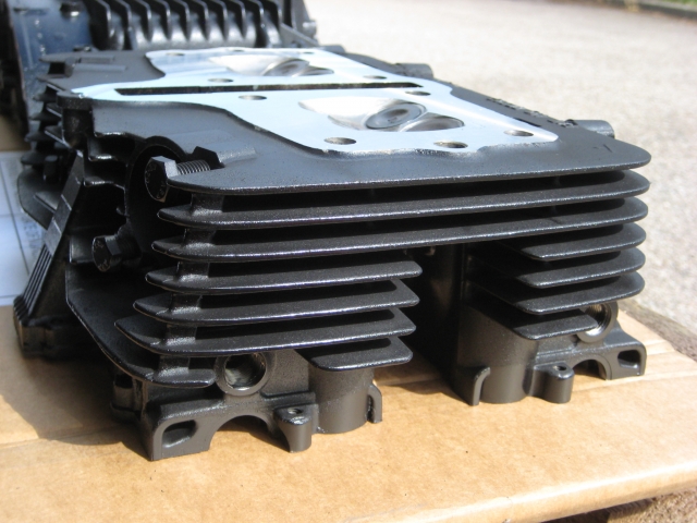

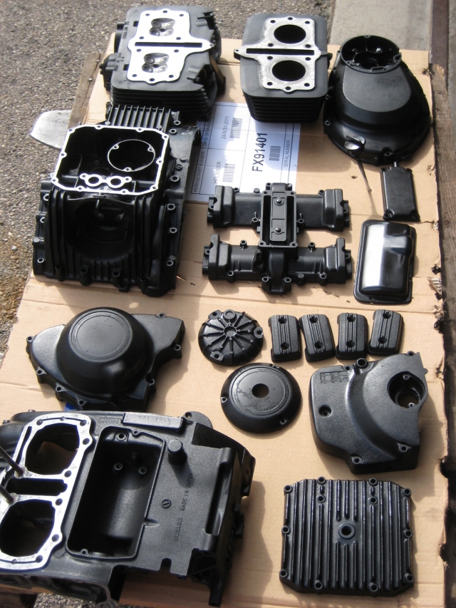

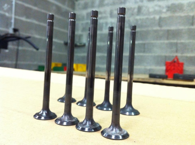

J'ai tout démonté, lavé à la fontaine, Karcher à eau chaude, soufflé et enfin, séché...
C'est propre, il n'y a plus de sable ... je pense ...
Même dans la pompe à huile il y avait un grain de sable qui la bloquait. Même si j'ai réussi à la nettoyer je vais monter une autre pompe que j'ai dans un carton. ;-)
Mes soupapes toutes propres, prêtes à être rodées :

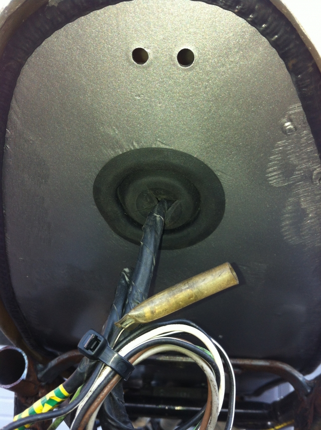

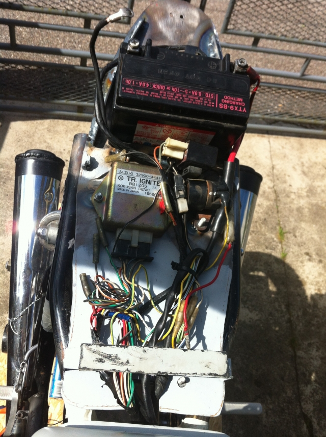

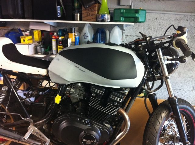

J'ai fini de modifier le faisceau, tout fonctionne correctement.
J'ai passé les fils de l’éclairage AR dans une pastille caoutchouc. L'idée m'est venue en installant l’attelage AR sur ma voiture...

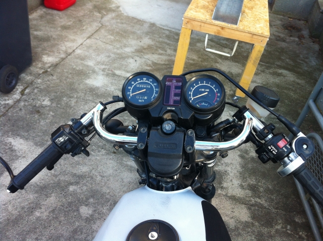

J'ai pris la décision de remettre le bloc compteur d'origine ( il n'est pas si mal )
Je pense intégrer un compteur de vélo dans le rond du compteur d'origine ( pas le choix, changement de roue AV = suppression du mécanisme de compteur )
Je ne me lasse de la regarder...
