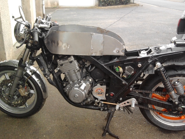

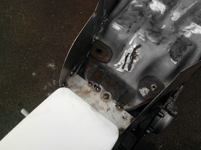

ptit soucis , le résé est plus large que la selle ... on dépointe .. on ajuste

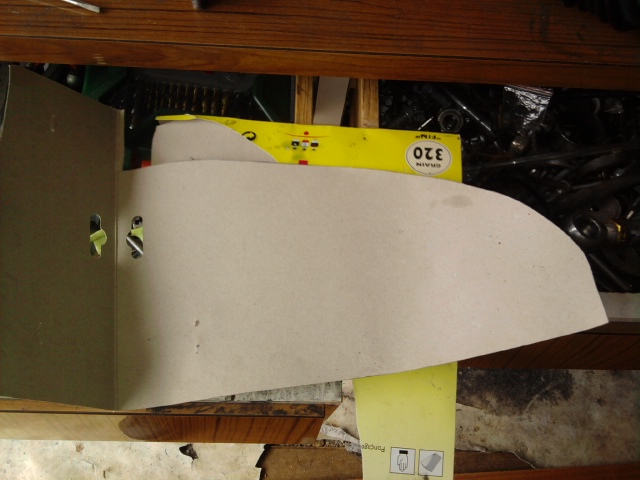

retaillage avec 15 mm de rab pour l ourlet
pochoir pour l autre coté

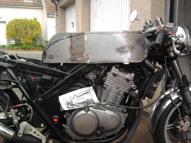

coté gauche

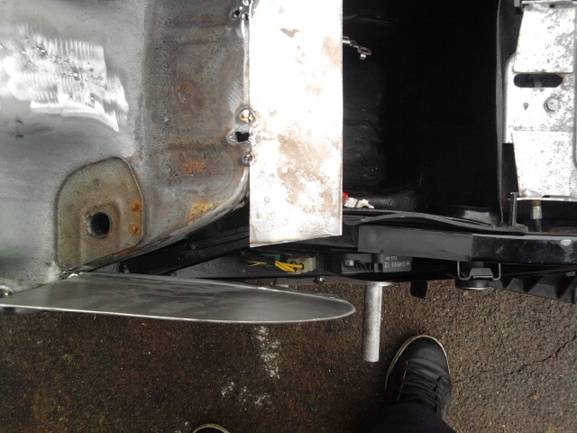

traçage de l ourlet ..
yapuka trouver de la brasure et des teilles pour mon chalumeau de poche :smt023
pour les apeurés de la bistouquette ... à la fin j y coule une résine ... pour l étanchéité et surtout pour la rouille
le couz est venue hier il est déjà fan :mrgreen: :smt023
on vas lui désépaissir son vx après :smt066

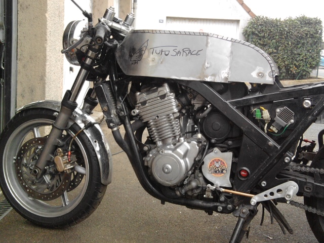

bon ça prend tournure c'tistoire....
bien joué tutu, ca va le faire, c'est bien parti :smt023
