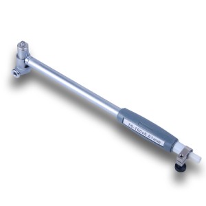

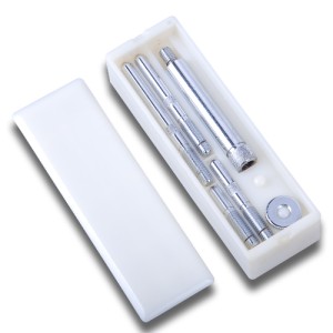

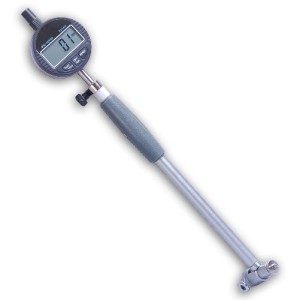

Bud a écrit :
Ramone a écrit :ouai je sais je suis un dingue, mais c'est mon projet de fin d'étude merde :smt003
Fais pas l'malin, tes examens approchent... :-" :smt066
Tient j'ai ça pour toi :
