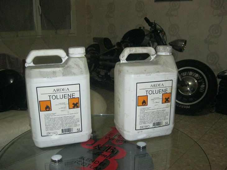

Il parait (j'suis pas chimiste) que:
le le xylène est un anti détonant et on le trouve . . . dans certains diluants de marque "mieuxa"
:smt017 Si quelqu'un en sait plus, ça m' intéresse aussi (perso j'en ai pas trouvé)

il parlait de 10% pour avoir l'équivalent de l'essence "aviation" , j'sais plus ou j'avais vu ça !
Autrement tu as de l'octane booster en vente partout, a voir si c'est efficace ?
Selon Wiki le toluène et utilisé pour: élever l'indice d'octane des carburants et aussi . . . fabriquer des diluants ;)
Disponible en 5l dans les magasins ZOLPAN , y en a un a 100m de mon taf :!:

dans les "octane booster" maison, les gars mélangent toluène, mineral spirit (surement white spirit parce que ça sert à nettoyer les pinceaux) et huile atf :smt017
pour info le toluène à un taux d'octane de 120,
le xylène est moi volatile que le toluène et peut poser problème en cas de forte concentration et par temps froids.

Toluène et White spirit c'est pas mal je pense.
Après faut arriver à trouver le bon mélange.
Et quel gain espérer sur une petite cylindrée unitaire ?
Est-ce que ça vaut le coup de se casser les couilles ? (même si le fait que ce soit marrant est une justification en soit \:D/ )
