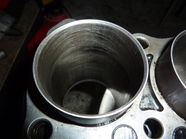

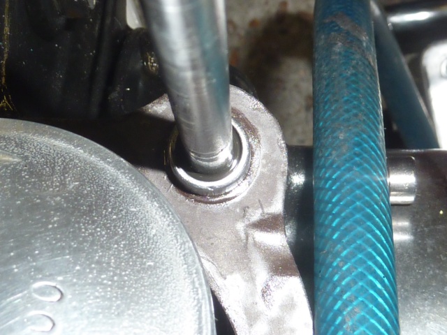

Donc voilà en image pour ceux qui non pas bien compris mon histoire de goujons :-" =;
L'huile remontait par le goujon en haut à droite (ou il y a un pion justement)
ici en grand
L'état des pistons :
Puis celui des cylindres :
Par contre je vient de voir en grand une photo prise d'un guide... :-k :-k :-k

P'tain Ramone , la culture kawa tu oublie ..........?
elle ne pisse pô l'huile " elle marque son territoire " et pis si ça coule " c'est qu'y en à " :smt033 Donc les fuites tu oublie :-" :-" :-"
Pour info , sur l'grendy après vidange , ouverture des carters , et b'en ça coule toujours :p :p :p

M'a l'air bien imbibée la soupape, alors qu'elles étaient toutes nettoyées à neuf. Guide à changer. Ca serait pas le cyl 2 par hasard ?
Inspecte bien s'il n' a pas de fissure de la culasse elle même.
Re: KAWASAKI - KZ 1000 ST
ça vient de la photo ou le déglaçage des cylindres semble un peu "appuyé" ?
c est le réalésage façon ramone ... avec une boule de gui de chez liddle :mrgreen:
Limite bourrin.... :-k
il a fait sa avec un honoir ... y a pas de raison ... à moins qu il ai ramonné à sec :smt033
Travai honoir.... :smt033
tain t es vraiment fatigué toi :shock:

Y'a que le tutu qui me défend encore , solidarité "A la mode bourins ya que ca de vrais" quand tu nous tient :smt008 , allez voir page 11 pour le déglaçage bande de médisants...
Pis je m'en fous un peu , j'ai pris la solution radical en option :-$

un big bore et on en parle plus de ce déglaçage :D

Mheuuuu non c'est l'occasion qui faisait le larron , le kit 1105 big bore m'est revenu à 140€ livré \:D/
Bon sinon après un grand nettoyage et contrôle trois autres guides de fissurés =; donc comme ça on fait la total :arrow: guides neuf , réalésage , poses des news pistons , pas d'autres fissures constaté sur la culasse :smt023
Si elle pète pas après ça , Ben je la brûle :smt069
