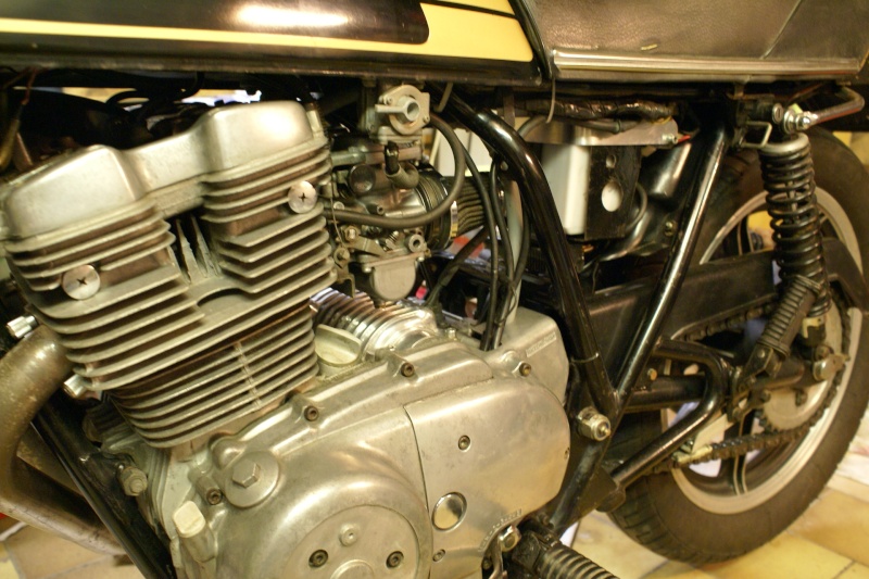

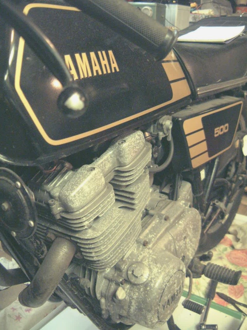

moi j'utilise du HP 34 avec de la paille de fer 000, je le trouve sur les bourses ...moto il devrait être a Weize , je pense??
un hiver passé dehor
aprés un peu huile de coude ..... et elle est comme ça depuis 2 ans
A+ch
TOTO

=D> bien joué !
LESTOUG
Messages : 594
Enregistré le : 07 nov. 2007, 14:22
Je roule en : XT240/ BMW RT100
Localisation : Paris
Message par LESTOUG »
Comment ca change de suite =D> =D>

joli m'biau !! niveau rendu moi ça me va tout à fait !! je vais fouiner à wieze ;)
