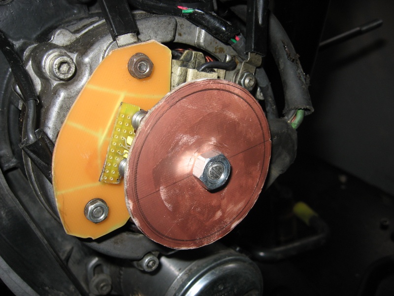

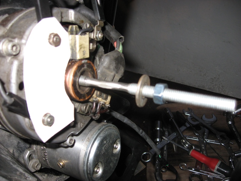

l'allumage electronique
on fait un axe en meulant une tige filetée, puis des gabarits en canson pour le stator et le rotor
Voilà, çà c'est la stator du capteur, 2 condos est un capteur magnetique. Il manque bien sur les 3 fils pour aller au boitier
et finalement avec le rotor
il faudra coller un petit aimant sur le rotor qui donnera l'info au stator.
Reste un point d'interrogation: le champ magnetique du rotor d'allumage va t il mettre la dawa? let's see.

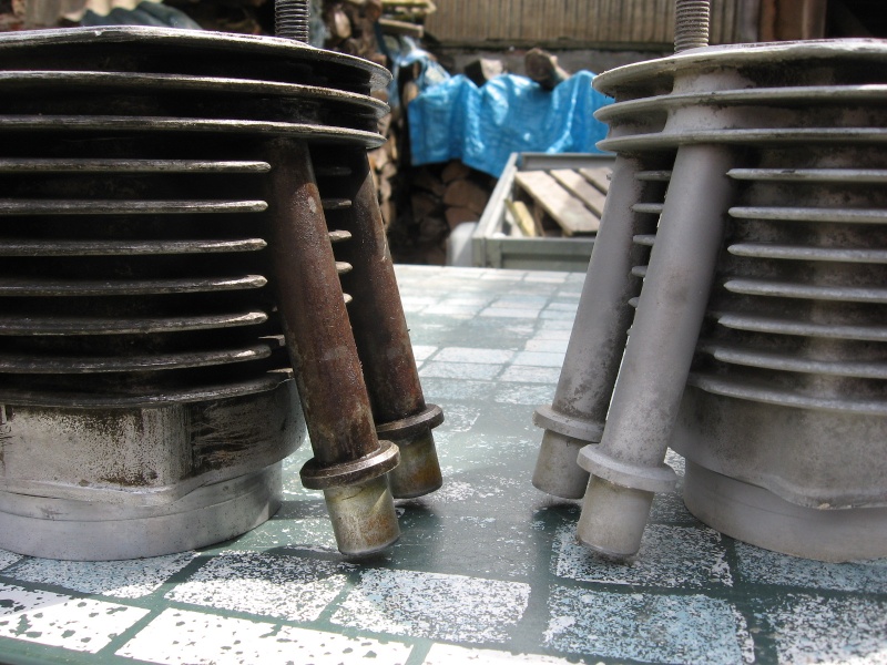

les 2 cylindres finis

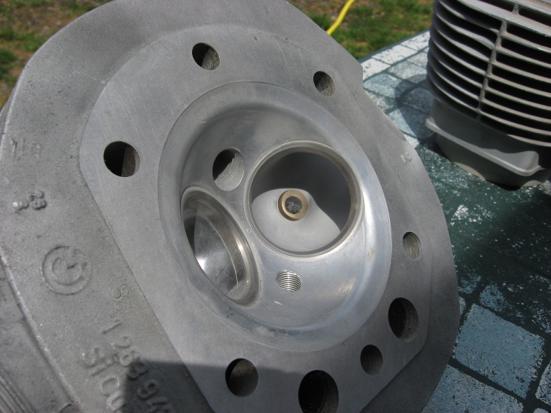

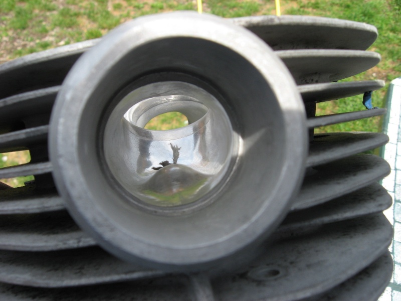

et enfin pour par prendre la clef de 32 de lolo à travers la geule, on deglace l'admission
mettez les guides fraisée qui affleurent le conduit. Ca c'est l'echappement

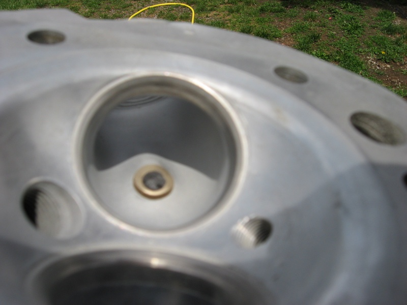

ca l'admission (c'est flou desolé)
