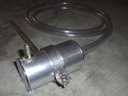

jnck a écrit :l'idée est de copier cette pièce magnafik mais ki coute un n'oueil du borgn'
donc : ...
http://quillertriumph.co.uk/
une bouteille alu chez dekthlon
un vieux bouchon de trappe culbu
un joint étanche
un Tube tarra borgne pour la vidange
et vala
Le tout monter sous la moto (entre la boite et le bras) avec un raccord de compresseur, et un petit trou du trop plein.
monté avec un support de gourde a vélo et des zip rapide.
merci à John du CRC pour ce genre demerde ke l'on aime :smt023
ah depuis le temps que je cherche des vielles gourdes...(de vélo)...pour mettre ça sur mon NORTON et avec le support qui va avec en alu bien sur...a mon avis on possède a peu prés la même chose :sur la photo j'ai reconnu le cadre et la boite.....
