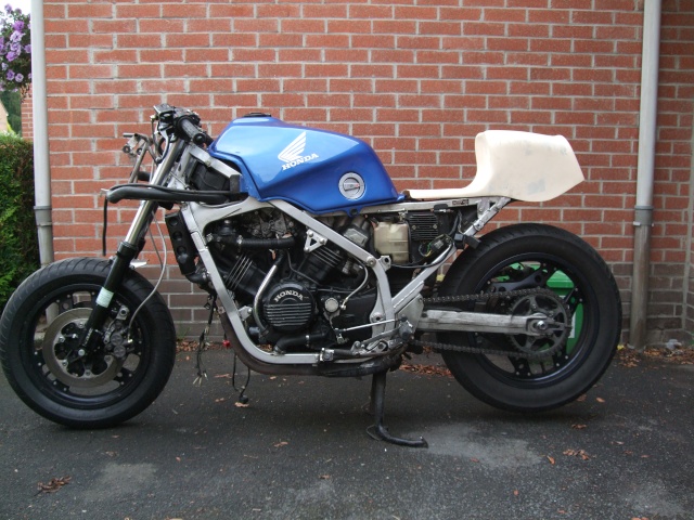

Je pense que ça va finir comme ça, reste à trouver 2 pièces sensiblement identique.

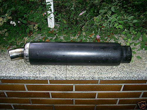

Voilà je me suis trouvé un silencieux qui va bien! Pour 30 euros! Vive Ebay!
Je vais voir pour peut être le raccourcir.. peut être en mettre un deuxième... je me tate!
A priori cette moto est plus coupleuse avec un 4 en 1, je préfererai, parce que je dois vous avouer, ça me change des twins!!!!!!

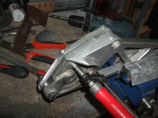

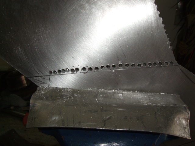

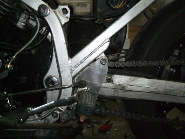

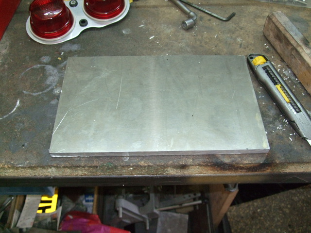

Atelier du jour
Les reposes pieds!
Faute d'avoir le reste de mes pièces, je me suis avancé sur mes platines reposes pieds.
On part donc du belle plaque d'alu
Quand on a pas le matos pour bien couper ça, on procéde par la méthode des trous tangents, celle là même qui permet de découper au coeur d'une plaque:
Pareil, j'ai pas de canon de perçage, ni de perceuse sur colonne (ça sera mon cadeau d'anniv
avec une table croisée!) Bon je reprends les dimensions des platines d'origine pour les repères de perçage. Pour celà, vis et serre joint!
Après quelques coups de lime ça donne ça
Bon c'est pas fini hein! Et avec la droite ça va être moins facile, y a le maitre cylindre dessus et pas mal de bordel!

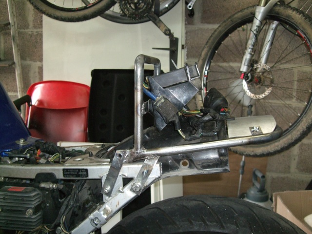

Atelier du jour

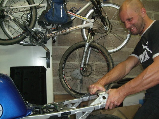

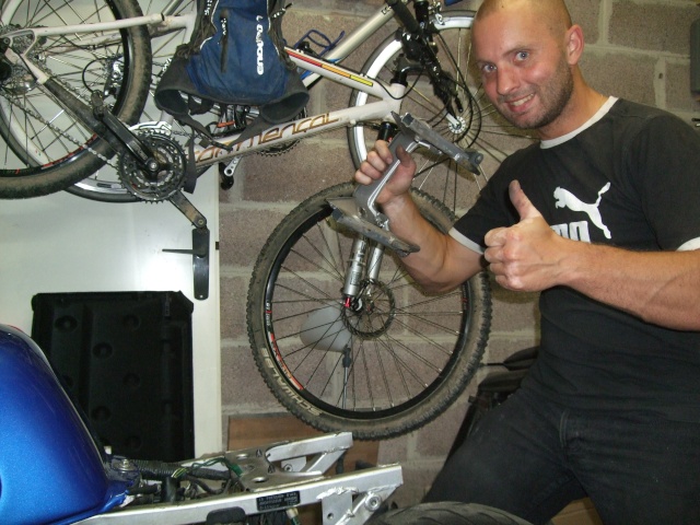

: la support de selle!
Comme j'ai eu ma selle hier ( merci Jos!), j'ai fait une petite pause platine repose pied.
.... mon gros soucis, plus de disqueuse, alors j'ai tout fait avec une lime à ongle et à la force de mes petits bras
Allez on tire un peu plus!
Ayééééééé:
Voilà c'est simple nan?
Bon en dessous se cache un après midi de boulot.
J'ai voulu préserver au maximum la moto et ses éléments d'origine pour pouvoir la remettre en conf, si jamais.
Voilà ce que ça donne de profil

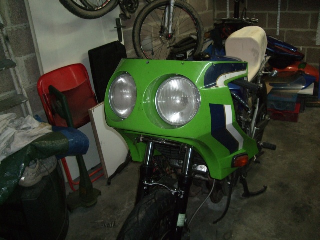

Pour la tête de fourche, ça va être la galère, en fait c'est une tête de 1000GG elle est super large, prévue pour un carénage intégrale avec 2 optiques de 180mm!!!!!
J'vais boucher tout ça, et reformer le carénage comme il se doit
Arriver à ça
Arriver à ça
