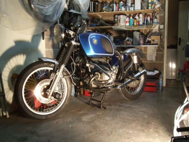

ça claque
juste que j'aimerai bien la voir en vrai, avec ta gueule en plus

Alors là pour me voir en vrai avec la bécane finie.... je sais pas quand! je m'active le gland, parce qu'en mars avril je pars 2 mois en détachement, alors je profite de l'hiver pour bosser à fond dessus!
Celle la je vais tacher de la garder une fois que je l'aurai fini
Après je m'attaquerai à ma vieille CB 125 K4

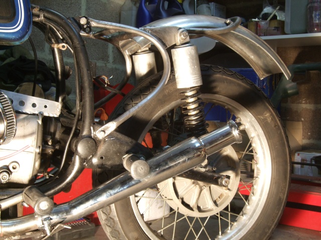

Par contre, ça va tranquille, môssieur fait une partie de son cadre en tu37.....c'est pas donné ça
T'as un plan pour ça

Alors si je ne me trompe pas c'est du Tu37b, à l'origine de la tuyauterie hydraulique et gaz, cintrable. C'est pas la série mécanique, celle là je peux l'avoir chez www.ulmtechnologie.com à Prouvy non loin de Valenciennes.
Le Tu 37, 37 pour sa valeur de résistance mécanique en DaN/mm² aussi appelé E235 si je ne m'abuse où là le 235 coresspond à sa résistance élastique....
c'est à s'y perdre ces normes d'acier!!!
Au moins celui ci est aisément soudable au MAG avec un fil bateau, alors que du 25CD4S ou 15CNV6 ça n'aurait pas été pareil.
Se posait à moi aussi le soucis de souder la tôle de forte épaisseur, je pouvais en avoir en 25CD4S (Chromoly ou Chrome Molybdène) mais toujours le soucis du fil d'apport plus cher. Cet acier se soude bien au TIG à ce que j'ai vu.
Donc finalement, un bon vieil acier de construction bateau... ça m'va.
Mais bon ça reste une boucle arrière de brin comme un dit ici, pour une vieille BM.
Je ne sais pas ce qu'en pense les anciens et Maîtres soudeurs ici

Ah oui, sinon tarifs, là j'en ai eu pour 23 euros, 3 m de Tu37, une tôle de 4mm en 100x500 et une tôle de 500x500 en 1,5mm!

baaa tu sais le lolo lui il prend des tubes d échappements de 21 ... ou des tubes de balancelle ...

Moi perso je pense sincèrement que du tube chauffage en T1 voir en T3 serait largement suffisant et bien moins cher. le seul souci c'est le diamète : 16,9 ou 21,3 ?

mais le gdb arrière me semble un pneu haut ! t'aurais pas moyen de le rabaisser ?
je prélève directement sur le tas de ferraille ! tube hydraulique ...est les cintres sont déja fait !
c est un scrambler mon vieux beurrééééénono.lerat a écrit :Estra la Beumeuh !!!!![]()

Ben quand même !

Le garde boue arrière, je vais voir, je vais peut être l'habiller sur les côtés comme le GdB d'origine... à voir.
en attendant, voilà l'arrière:

vraiment sympa et originale cet arrière
t'as une idée de ce que tu vas mettre comme réservoir?
bon courage pour la suite
