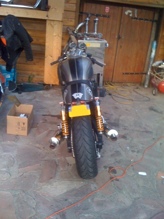

Posté : 03 nov. 2010, 12:25
par le Tavernier
petite photo du cul de la dame :
je sais le pot de gauche et pas super positioné
mais moi j'en mange !
Re: xjr 1200
Posté : 03 nov. 2010, 13:38
par catsride
elle est tres sympa ta meule :smt023
mais y a un blem dans la taille de tes toffs :-"
