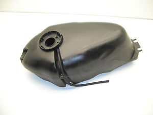

jme demande , en faites .. j ai vue qu il y avait des 50 à vitesse style tzr , xr6 qui sortait avec un " faux résé " en plastique de 13,5 l :-k se serait pas mal pour tricher :idea: :smt003
sa se vend dans les 20 € avec le robinet sur lecoincoin ..
