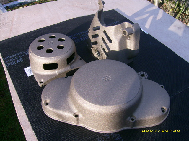

Peinture Foliatec ok ça marche bien

lolo37 a écrit :peinture toutes pieces en metal aspect metallisé mat :arrow: secret lolo toujours pas découvert :smt033
Merdoume... C'était le plus interrésant :mrgreen:
Re: Café racer Diversion
c'est beau hein :smt033

Effectivement c'est tres beau.

:smt023 j'aime beaucoup
:smt033 eh bien vous saurez pas comment c'est fait , déja pour trouver les produits , bon courage :-"

lolo37 a écrit ::smt033 eh bien vous saurez pas comment c'est fait , déja pour trouver les produits , bon courage :-"
J'ai ce résultat avec de la texturine (produit PPG) plus ou moins fine, cela dépend du grain choisi

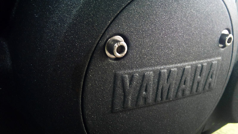

ca doit etre du texturant pour pare chocs , ou un vernis texturé , mais ca n'a rien à voir
le procédé dont je parle s'applique sur tous métaux sans sous couche , sans appret , un poncage au papier grain 80 ( oui 80 ) et ca suffit , alu oxydé piqué, acier legerement rouillé , ca accroche même sur de l'inox ( apres traitement chimique )
Message par Springer73 »
Allez une petite photo
