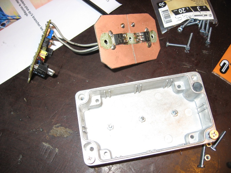

apres les gros boulot degeu de ce we, un peu de finesse, retour sur l'allumage electroniké
on raccorde les 2 transistor de puissance au montage et on prepare le boitier
voilà la plaque des transistors fixée au fond, à l'envers

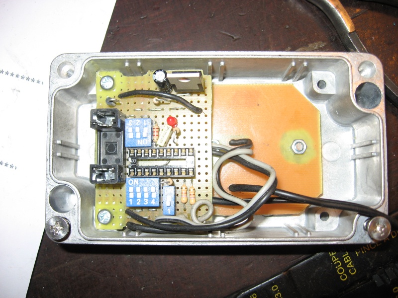

et le monage par dessus.
reste à connecter l'alim à la batterie et le capteur magnétique.
ensuite faut programmer la puce avé le PC et vraoum.
On peut programmer 6 courbes d'avance differente, d'ou les pitis interrupteurs bleus

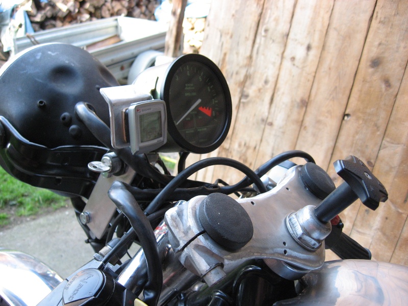

et le bricolage du jour
mise ne place du compteur (vtt) compte tour (bmw r65)
