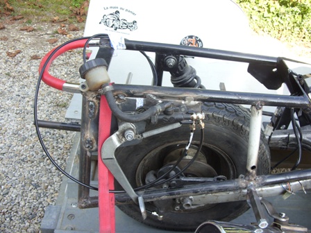

comme c'est les vacances , je m'occupe sur le panier.
Fixations de l'aile
Supports des gouttières
Fixation amortisseur de direction
Mise en place du maitre cylindre de frein arrière et tous cela en photos

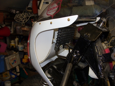

un peu de nouvelles, la robe de la bête

super classe la robe racingue :smt023
on te verra quand sur piste avec? à Lurcy ?
Re: side de piste XJ 900
Sympa ton salon avec les bécanes autour du canapé :smt023
:smt023 :smt023 :smt023 :smt023 =D> =D> =D> =D> le traditionnel damier yam :smt060 :smt023

les durites de frein sont faites, et la boite aux lettres pour le radiateur d'huile, clin d'oeil aux Rocket 3, les vrais \:D/
reprise des soudures qui ne sont que pointées cette semaine , par un spécialiste au Tig ou Mig? :D
