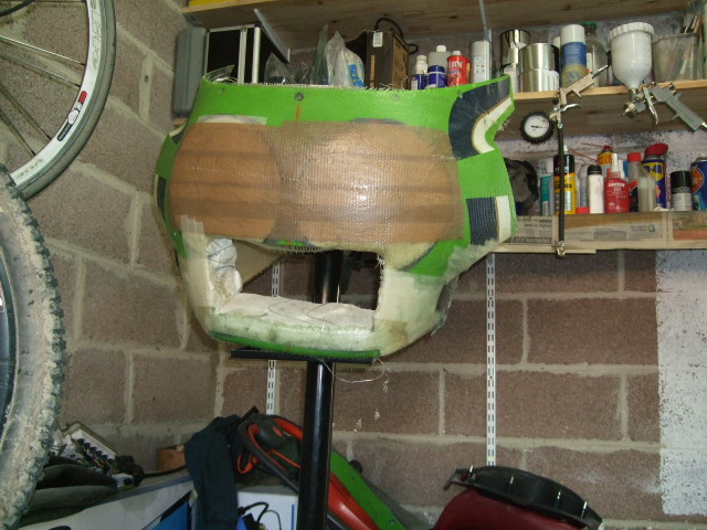

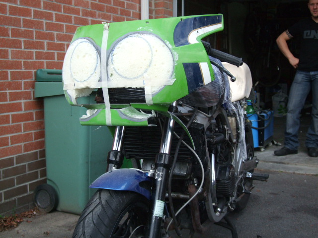

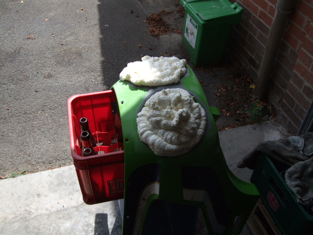

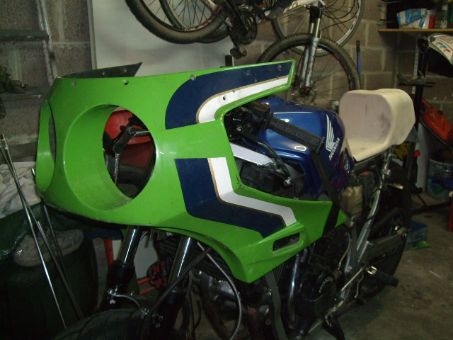

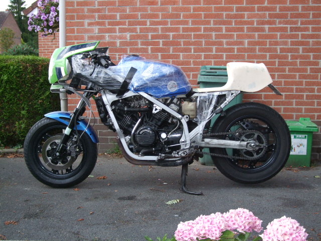

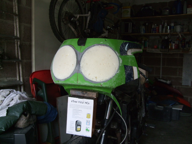

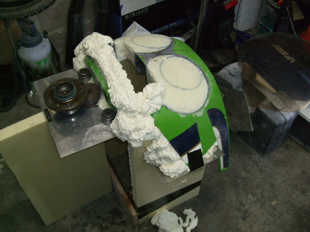

Bon j'veux obtenir la tête de fourche de mon avatar, avec sa grande entrée d'air pour le radia.
Qu'est ce que je n'ai pas fait là, un sacrilége en plus je découpe cette belle tête de fourche GG!
Pour rappel, voilà là base:
Alors déjà mon soucis, c'était la taille des phares, 2 X 180mm!!! Bon alors on rebouche ça..
Bon les phares bouchés, passons à la suite:
J'ai coupé les flancs pour rétrécir en largeur le carénage, prévu pour un 4 pattes, mais je ne suis pas au bout de mes peines!
L'entrée d'air!
Encore une découpe! Au fur et à mesure de l'avancée, je m'oriente sur un master duquel je vais tirer un moule, j'avais pas vu comme ça
Ben maintenant que j'y suis, on continue...
Tiens une vue de profil:
Bon let's go, on assemble les découpes! Vive la mousse PU
Après découpage, on approche de la forme finale, je commence à renforcer cette pièce qui servira à tirer mon moule:
Le plus amusant pour la suite, lisser tout ça!

chapeau, ça bosse dur, vite et bien
et n'oublie pas : résine époxi sinon ta mousse expensive risque de se faire bouffer par la resine polyester
- alatinskywalker
- Messages : 542
Eh chef!
je sais, enfin c'est la mousse polystyrène qui se fait attaquer, pas la mousse PU
mais C'est pour ça que je l'ai isolé avec du scotch cache
Ca me faisait chier d'utiliser l'epoxy, je n'en ai encore jamais utilisé, je maitrise plus le polyester. En plus j'avais encore plein de matos pour faire en poly.
Enfin voilà, vive la mousse PU! En ce moment je lisse le master, j'ai été con, j'ai renforcé la pièce avec du roving à gros tissage... donc gros trou à boucher!
Mais ça vient bon
Mais ça vient bon

OK, OK je le ferais plus
la mousse PU comme tu dis c'est de l'expensive ?
la résine epoxi se manipule comme la polyester mais elle ne prend pas aussi rapidement se qui laisse plus de temps pour la travailler surtout en ce moment (temperature)

Oui oui l'expansive est la vulgaire bombe qu'on claque en une fois, celle qui servait à faire les réservoirs cercueil sur nos Mob
Génération Mob Chop levez vous!!!!

joli taf, du coup tu te lance dans le moulage d'un carénage complet ?
- nono.lerat
- Messages : 3042
Estra cette transfo ! J'avais essayé la mouss au tout début de ma transfo, ça n'avais rien donné du tout ! c'était même H ié ! alors bravo à toi !
- alatinskywalker
- Messages : 542
Jomartin a écrit :joli taf, du coup tu te lance dans le moulage d'un carénage complet ?
Non non, je reste dans un demi carénage, autant montrer ce beau V4
Et puis j'en ai déjà plein le cul comme ça.... alors

l'essence bouffe la mousse ?alatinskywalker a écrit :Oui oui l'expansive est la vulgaire bombe qu'on claque en une fois, celle qui servait à faire les réservoirs cercueil sur nos MobGénération Mob Chop levez vous!!!!
- alatinskywalker
- Messages : 542
euh je pense, mais on s'en servait pour "modeler" le réservoir éxistant en fait!
