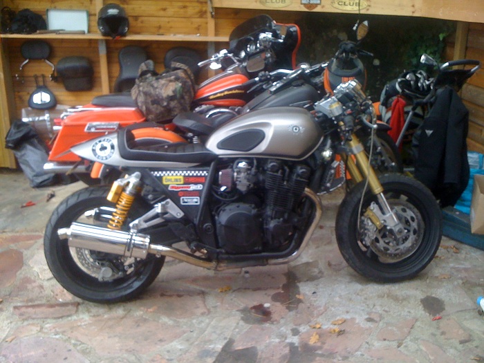

donc carbu c'est fait
aiguilles changées et gicleurs principaux de 120 contre 95 d'origine
essai moteur et réglage des vis de richesse : putain ça respire !
essai sur route plus tard cause y tombe des cordes et vu que c'est pas forcement super au point j'ai pas envie de m'enrouler autour d'un arbre
pose de klaxon un peu retro,
pose de stickers racing-cache misère .... je suis plus très sur à voir la photo
de petits rétros embouts de guidons,
reprise des butée de direction avec un peu plus de rayon de braquage, juste la place de glisser les pouces entre la poignée et le reservoir.
fixation définitive des pots
bref ça donne ça :
à suivre montage de maitre cylindre nissin avec bocal séparé
voir si je met un garde boue avant ou pas
et puis moins drole changement des plaquettes
Re: xjr 1200
ça bosse dur chez l'tavernier !!! :smt023
Re: xjr 1200
ouais, elle a une bonne gueule c'te brele
Re: xjr 1200
