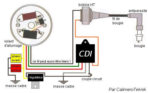

:smt017 par contre je pige poo pourquoi le régul est couplé au coupe circuit :smt017 :smt017 :smt017 moi j ai mis sa à la masse :smt017 pareil le noir de l allumage avec le noir de la bibine ht :smt017 moi j ai fouttu tout sa à la masse :smt017 bref et au démarrage j avais des étincelles entre le moulin et le carbu :smt102

put'1 quel boulet !! c'est pourtant elementaire un regulateur regule PAR LA MASSE et un couipe circuit se fait en mettant l'allumage A LA MASSE le fil noir (ou gris ) qui sort du regulo EST UNE MASSE , en plus de la patte du regulo qui doit aussi etre à la masse
i tu teste ta bobine d eclairage en la debranchant du regulo tu dois trouver entre fil jaune et noir environ 15 V à bas regime et 30V en accelerant ,en alternatif . si tu teste sur le fil jaune et le filnoir après regulateur tu dois trouver une tension regulée (12V)

:smt017 bon tout est mis à la masse :!: sauf la patte du régul ... le coupe circuit est un fil noiretblanc ... qui sort de l allumage ... lui je l ai collé à l ex interrupteur des phares ( qui fonctionne parfaitement actuellement :smt023 ) j ai testé ma tension de bibine démontée ... y a 2 omes ... j ai testé le voltage de la bibine ( sans le régul .. ) ... mais poo au fil noir de l allumage :-k bref je reprends tous sa ce week end en plein jour :roll:

antitunning a écrit ::smt017 bon tout est mis à la masse :!: sauf la patte du régul ...
:-k :-k Vas pas à la masse c'te patte normalement :smt017

Pour faire simple , Tout element electrique qui possede une fixation metalique doit etre a la masse , si le constructeur avait voulu isoler cet element il y aurait une fixation isolante

lolo37 a écrit :Pour faire simple , Tout element electrique qui possede une fixation metalique doit etre a la masse
Pas automatiquement :-k
[MODE mauvaise foi ON]
Regarde certain éléments d'amplificateur audio ou d'alimentation electrique régulée (je sais, je sort du domaine du 2 roues :-$ ). Tu trouvera des transistors ou autre bestioles avec une pate métalique fixé sur les bout de férailles appelès radiateurs reliès à la masse du circuit, mais la liaison bestiole/radiateur est isolée à l'aide d'une feuille de mica pour justement éviter le contact électrique à lamasse et une pate thermique pour facilité le contact thermique :mrgreen:

ok bon , on vas parler de la pate thermique , elle est peut etre isolante electriquement mais par contre elle est capacitive donc gaffe sur les connecteurs or . pis quel est l'interet de d'intercaler une feuille de mica entre un transistor et son dissipateur quand on sait que le mica est un excellent isolant THERMIQUE ??? Pis d'abord , on s'en branle sur la TOSBIKE le tuneur n'est pas l'genre à tartiner d'la margarine sur ses composants electrique
Ben on mettait du mica pascque c'était comme ça à l'époque, la pate compenssait... =; Maint'nant j'sais pas ce qu'ils y fouttent, pis m'en fout #-o j'suis plus lycééen depuis de belle lurettes (notre mob-tuneur devait être dans un coufin de platre à l'époque :-({|= )
