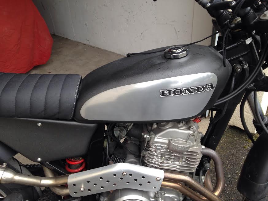

gravier a écrit :je recherche sans succés, le sujet ou le gars refait un reservoir (il me semble) avec une resine chargé alu.
je voudrais revoir le rendu final de prés :D
une bécane que j'ai faite il y a 6 mois avec cette poudre chargée d'alu

lolo, c'est epoxy-poudre sur l'acier en recouvrement sans tissus? As tu rajouté une autre charge (microsballons?) pour qu'elle soit pas trop fluide ou est ce que l'alu suffit?
Re: Et une CM125!
Posté : 24 avr. 2016, 09:00
gravier a écrit :Ok merci c'est a celle la que je pensais.
je voudrais obtenir une finition impecable.
vu la quantité de poudre d'alu qu'il faut mettre , pas besoin d'autre charge , je l'ai même un peu dilué , puis passé 3 ou 4 couches sur l'acier brut bien rayé au grain 40 . un mini rouleau fait un boulot plus propre qu'au pinceau ( moins de traces à poncer et polir)
