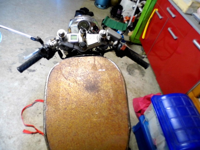

donne les dimensions pour voir
moi ça m'a pas l'air plus large qu'un bidon de cbx, seven ou autre non ?
puis faut qu'il soit un minimum assorti au pilote :D

sa tombe bien c est pour un ptit twin .... pour sa que les brelles anciennes ont de la gueule , les résés sont plus étroits que leurs moulin

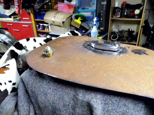

j ai viré le plastique du bouchon vapeur ,et jvais emmanché une durite comme le suggestionnait ptites boules :-k
et pointé les bigornos

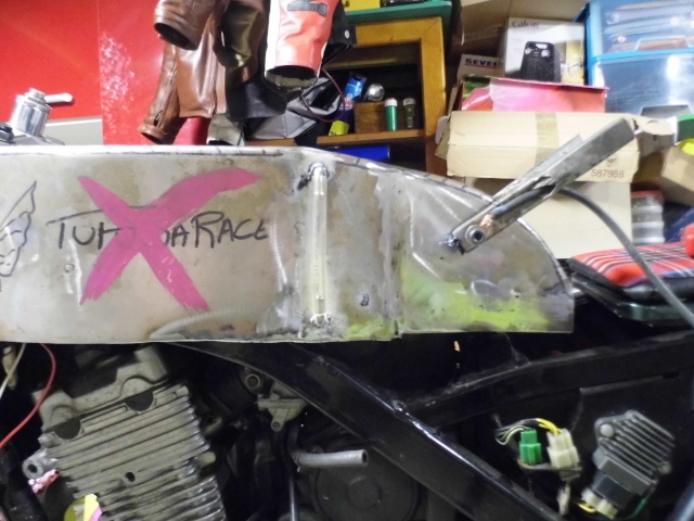

la jsuis en train de finir le fond .... bon j y retourne :arrow:

bon j ai fini de souder le fond intérieur/extérieur ( contrôle étanchéité à la lampe 8-) :smt033 ) , demain je lustre l intérieur à la brosse sur perceuse histoire de laisser le moins de daube possible de dans avant de fermer avec le dessus \:D/
ps ; le poste mag au fil fourré sa vas achement bien sur de l épaisseur fine :smt055 sa sent l investissement :smt033
faut une bouteille de gaz pour ça ?
nan pas au fil fourré ... le " fourrage " remplace le gaz comme l enrobage de la baguette à l arc .... au niveau du rendu esthétique c est de l arc mais sans le laitier à enlever ... ( quand même plus crade que du tig ou du mag ) et t as la facilité d application du mag , style t as un jour ou un trou tu bouches sa les doigts dans le nez \:D/ la sur de la 1 avec de la 0,8 en bout à bout avec des jours de 2 mm j ai presque fait des cordons :shock: franchement c est un bonne alternative à l arc pour faire de la fine :notworthy:
ps ; apparemment j ai une bobine de bonne qualité aussi ( saf ) ;)
c est le même que sa qu on m a prêté

:idea: Ptite suggestion: pour ta mise à l'air "fictive", fait en sorte que l'essence ressorte pas par là quand le reservoir est plein... :-k
c est pour sa que j ai à tout prix voulu utiliser ce bouchon .... du coup elle n est pas fictive mais fonctionnelle 8-) ;)
