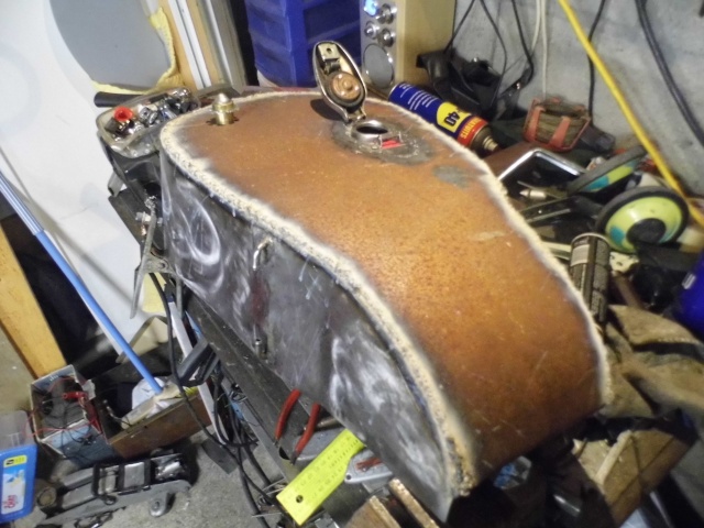

verdict au soleil après nettoyage ..........................................................
c est une putain de passoire à nouilles
bon faut que je bouche sa si j veux esquiver le restom
j aurais bien tenté d en coller au pinceau sur les soudures avant de le fermer
dans le pire des cas je balance pas d essence de dans tant que c est pas validé à l eau
ps ; le restom c est demain dernier carra si je le met

G4 mais c'est long a sécher ......

Scotch américain à l'extérieur le temps que tu mettes le Restom (pour pas qui se barre).

T'as pas un oxyacétylénique ? Une bonne brasure par au-dessus ? (ou fusion TIG, on peut réverantitunning a écrit :bon j alterne garderie garageverdict au soleil après nettoyage ..........................................................

L'araldite fonctionne si tes pièces n'ont pas trop de contrainte (flanc de réservoir etc...)... huh, le restom...surtout au pinceau

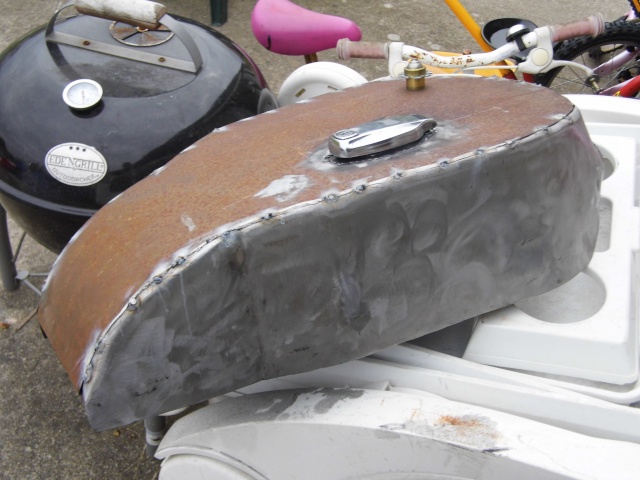

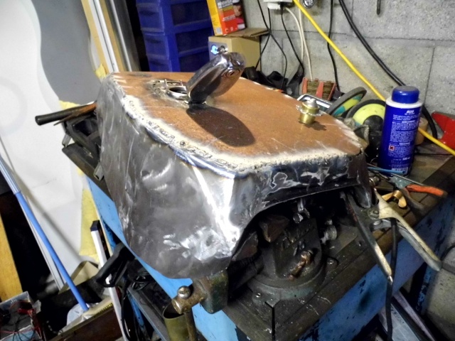

bon aujourd’hui
pointage/ajustage
début des hostilités
première couche de soudure
durrr
j suis pas près de refaire le même
pointage/ajustage

Tu te serais presque moins fait chier à foutre le barbeuq à la place de ta boite de conserveantitunning a écrit :...

Ca commence à prendre forme!
Dommage de ne pas avoir plus cintrer les cotés. Tu feras mieux la prochaine fois!
Une bonne couche de restom dedans pour boucher tous les trous et ça ira
ouais ... je citerais le philosophe JLV qui disait " de toute façon à l époque ils étaient " carrés " les résé racing "
