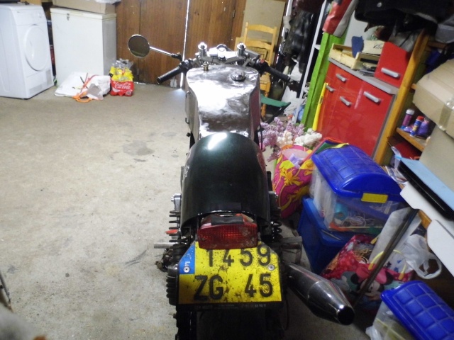

par contre pourquoi il est du mauvais coté ton bouchon de résé (il regarde derriere), c'est pour le style ?
c est vrais sa bonne question :smt033 :smt033 jm en branle ... :mrgreen:

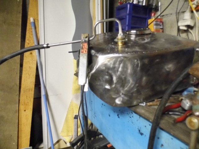

jvient de tester au tuyau d arrosage ................................................................................... c est chdim qui vas se palucher :smt033

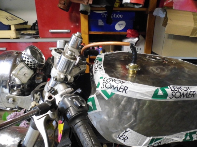

question à laquelle je trouve aucune réponse ... peut on mettre un kit restom deux fois :?: :?: :smt017 la je le met , si il y a encore des fuites est ce que je peux en remettre un deuxième par dessus :oops: :?:
la prépa ... merci au sponsor :smt003
je le balance ce soir après avoir couché les teignes :roll: si sa marcheeeeeeeeeee :roll: :roll: :roll: j envoie le dossier de 300 tophs à restom et je leur fait de la pub jusqu en Australie :smt003
délire si sa fonctionne ... vue les 400 fuites :roll: :smt033
antitunning a écrit :question à laquelle je trouve aucune réponse ... peut on mettre un kit restom deux fois :?: :?: :smt017 la je le met , si il y a encore des fuites est ce que je peux en remettre un deuxième par dessus :oops: :?:
[-X , epoxy sur epoxy ca collera pas , faudrai le poncer et passer un coup d'acetone pour que ca accroche ( peut etre)
autant dire que j ai pas le droit à l erreur :smt033 au pire je l imbibe d araldite façon flotteur en liège 8-)
lolo si tu repasses dans le coin ... t as pas une idée lumineuse pour accélérer le séchage du restom de 2 jours de moins :?: :smt008 :smt003
sinon je l emmène à la rafe et on le teste là haut :-k sa pourrait faire une activité manouel :smt033 chicheeeeeeeeeee :smt033

antitunning a écrit :jvient de tester au tuyau d arrosage ................................................................................... c est chdim qui vas se palucher :smt033
C'est pas bien grave, ça arrive même aux bons soudeurs :mrgreen:
Le restom tu peux le mettre à la chaleur pour accélérer le séchage.
Ca rebouche sans problème des trous de 2mm.
Au pire t'y remets une deuxième couche par l'extérieur au pinceau! :smt033
y'a que la chaleur qui peut accelerer le durcissement , mais probleme la chaleur rends plus fluide la resine , donc tout vas se retrouver au fond du résé , ou alors t'as une solution , tu mets tous les radiats du gourbi à fond et tu passe la nuit à retourner ton résé dans tous les sens, pour que la sauce aille partout, et surtout n'en rajoute pas une dose une fois que c'est durci , j'ai testé , la deuxieme couche s'est décollée en petits morceaux , robicot et carbus bouchés :sad:
merci Messieurs :smt023 bon j attaque :smt066 sa sent la nuit blanche résinée :smt033
comme lolo, j'ai testé une fois et c'est pas bon :-?
mets le dans la machine a laver en programme lent :smt003
