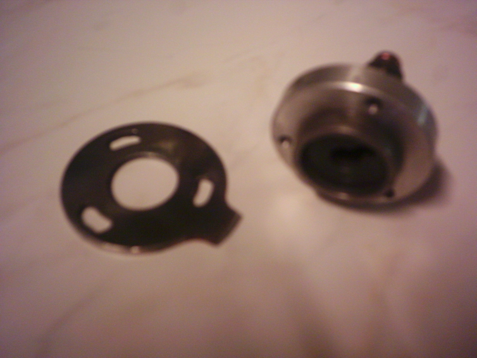

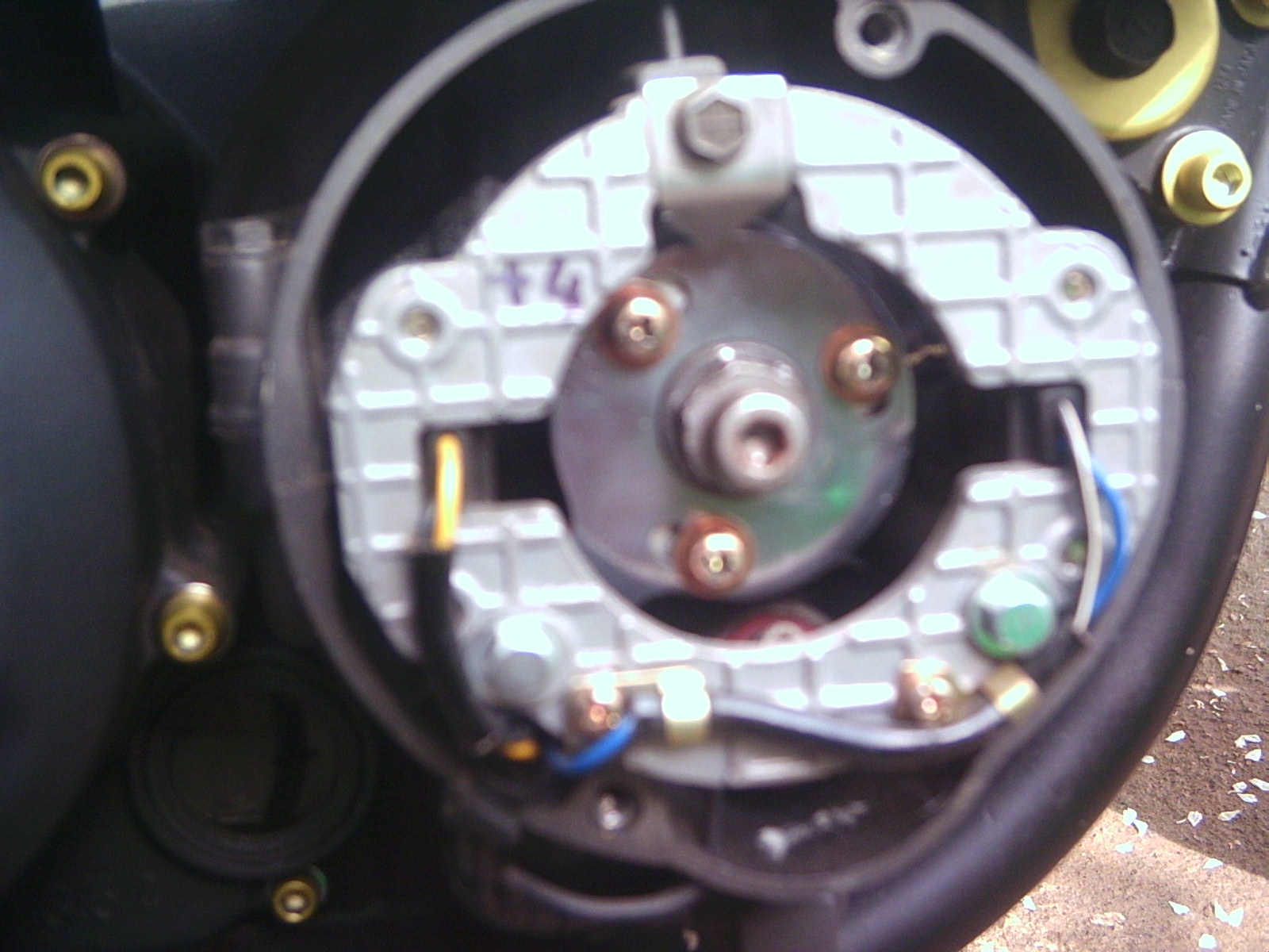

sur le 750 GPZ , c'est fait comme ca :
J'avais refais un autre rotor pour pouvoir régler l'avance initiale

Lolo, vraiment, arrête de poster des photos, tu vas faire bugger le forum... #-o :mrgreen:
Franchement, je commande le Dyna S si je trouve pas le plateau d'occaze....en plus je shoote le module d'allumage, c'est tout benef'... ;)
Merci pour le geste quand même... :smt058 =;

Les capteurs que tu as sont montés sur les 550/650/750 a partir de 1980 jusqu'en 82 , même sur les gpz, c'est une avance mécanique (centrifuge).
Les photos de LOLO sont d'une ZX (a partir de 83) avance commandée par le boitier électronique.
