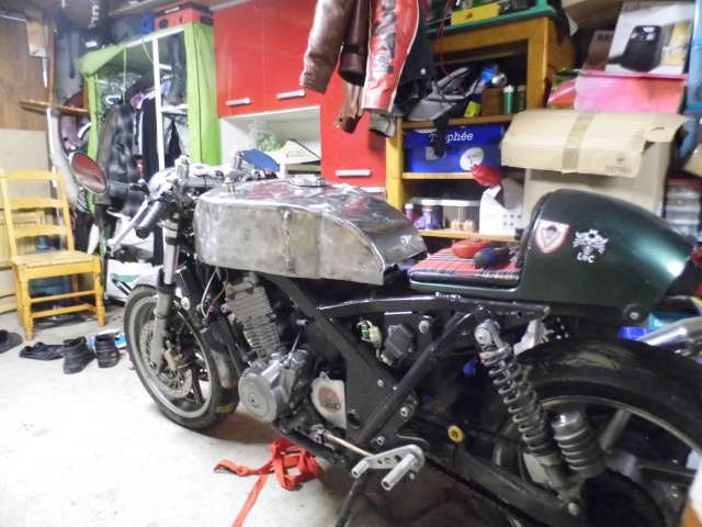

alek a écrit :bon et a la final, il fait combien de litre ce réservoir ???
j dirais 15 litres à l aise .. d origine 22 , je l ai amputé d un quart en hauteur , un chouille de chaque coté , et rallongé de 8 cm ;)
:thefinger:
juste bravo :smt023 :smt055 =D>
:-k ben en fait l'est pas si pourrite que ca ton bidon :smt023
Joli taf ! :smt023
Hâte de voir ça au RAF ! (même si je serais à pied ;) )
et moi au grands brulés :smt033 jeudi matin si je le sent je le monte sinon se sera l origine
ps ; ben ... y a bud qui vient en xjr ... il est plus à 20 kg de plus à trimballer :idea: :idea: :smt003

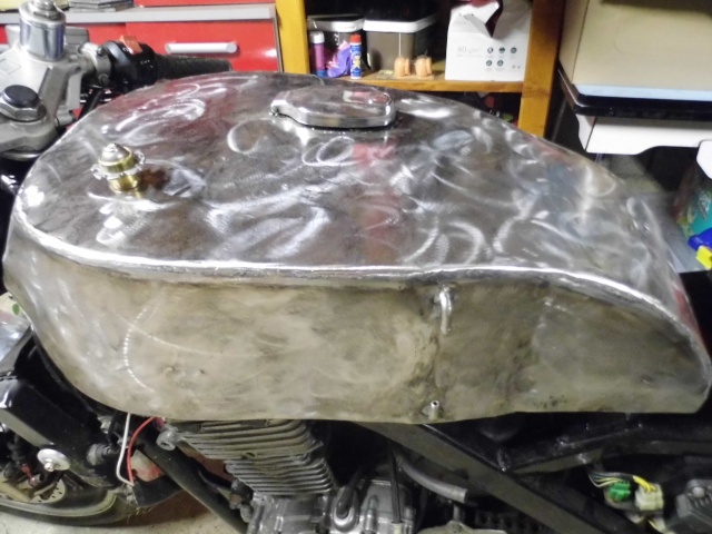

le résé est dans le salon ... et la résine est déjà sèche et presque dur au toucher \:D/ jme tate de lui coller un coup de décapeur thermique à l extérieur demain pour lui accélérer le séchage à cœur comme la soumis Beud :smt066 c est impressionnant on sent même plus les soudures ( de la trappe ) au toucher :-k j commence à y croire c est pas bon sa :smt003
Je vais encore dire une énormité mais la polymérisation se fait avec les uv non? Tu peux pas "coller" une ampoule halogène dedans pour accélérer le séchage? Genre les petites de lampes de bureau? :smt017
sapeurad
Messages : 1964
Localisation : Bernay (27)
Message par sapeurad »
Chapeau Romain =; =D>
pas évident avec le petit orifice de rdx Ben afflec .... et merci les goos ;)
J'parle de ça mister tioutiou !
oulaaa , la bijouterie électro c est poo mon rayon chef :mrgreen: pour les uv je les collé sur le tableau de bord de la 205 cet après midi , la un ptit coup de décapeur ( 5 minutes ) et dans le salon devant le radiat léger :smt066

par contre rassure moi tu va pas le peindre ? fait pas ton fifou à faire une peinture sur ce résé :mrgreen:
Néné Official Fan Club
J'aime me beurrer la tartine
pour l instant c est un arrosoir en zing .... pour qu il se transforme carrosse on verra sa au vernouillage :smt033
ps , j ai une idée de barbouille carrément ravagée .... :smt003 :-$
:idea: prend un sèche cheveux et laisse tourner toute la nuit au n°1... tranquille quoi ! ;)
