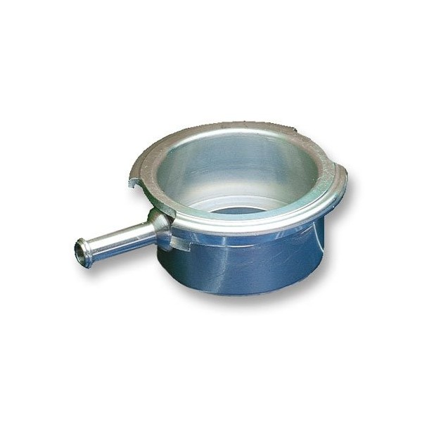

Re: Suppression / modification vase expansion K75 K100
Tu vas faire un tour à la casse (moto) du coin.
Ou fait toi inviter chez un poto qui a un radiateur sur sa moto
Sur un radiateur tu récupère le bouchon et le bout de tube qui va derrière . Pourvu qu'il fasse 5 ou 6 cm de long .
Emboite sur la durite d'origine du K
Sur le tube qui va au vase remet un toyau et dans ta canette de bibine préférée plonge le jusqu'à 1cm du fond.
Met du liquide pour que le toyau baigne
arrange toi pour que sur cette canette il y ai une mise à l'air.
Tu peux fixer la canette ou tu veux.
Ca doit (de pied) le faire
