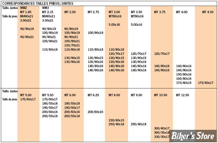

Sinon un petit tableau qui donne les tailles par rapport à la largeur de jante.
Et un autre.
Re: Question pneus
bien pratique ça el roussis :smt023 :smt023 :smt023 :smt023
