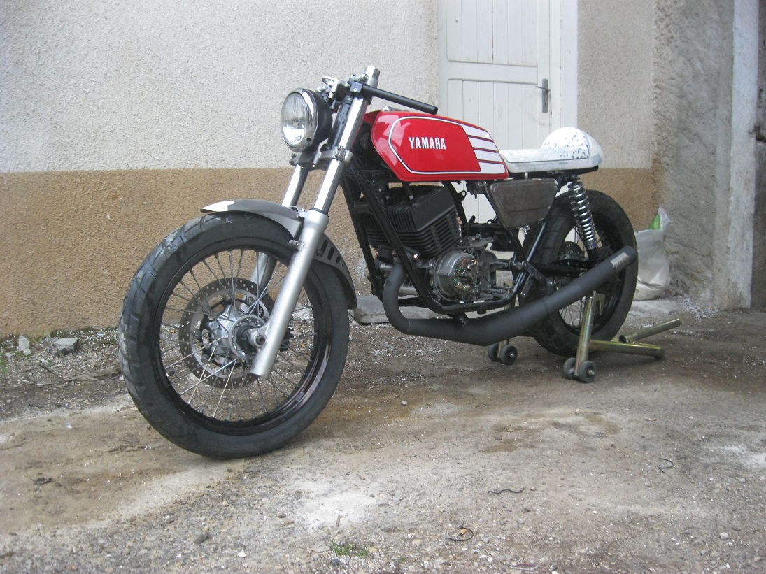

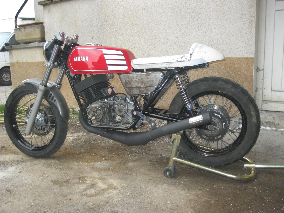

, et aller encore une , premier montage a blanc
Fourche suz 650 , roues : à rayons :smt033
bras oscillant d'origine rallongé , élargi , renforcé , et ca l'fait au poil , pignon couronne alignés , faut quand même que je decale la jante de 8 mm sur le moyeu :sad:
Y'aura pas des tonnes de photos , paske j'ai pas que ca à foutre que de me branler sur le montage des clignos ou la pose des echappements
montage à blanc fini cette semaine , je redemonte tout , barbouille , elec et basta , enlevez la bete ca pousse derriere :smt033

tain c est l usine :shock: tu vises les Bahamas pour noël ou quoi :smt033 sinon canon comme d hab à à part la fourche qui fait un peu trop massive ... mais bon un coup de noir ( à base de merde de mammouth graphite à ta sauce ) et c est boueno :smt023 :smt023

C'est quoi cette fourche de trail ????

le bras oscillant rallongé :smt023
le recyclage de la fourche de DR :smt023 même si elle fait pas trop "racer" par elle même... elle est fine et raccord avec l'ensemble
tu mets des cornets ou des KN, derrière les caches latteraux tu vas pas remettre la boite à air j'imagine ??? donc batterie et tout le bouzin électrique ?

[-X pas Dr la fourche , XF 650 beaucoup plus courte 8-) et obligé de ralonger le BO et surtout l'elargir pour y coller la roue et le gommard en 150 , en plus j'colle une demul ultra courte , ca évitera que la brele leve trop facilement , si y'en a qui ont déja conduit une 400 RD de serie comprendront :smt033 sur l'autre 400 que j'ai faite y'a quelques mois ( et vendue) j'avais fais l'inverse , demul longue :arrow: 208 kmh réel , celle la devrai plafonner à 160 maxi , et pour TUTU C'EST DES RUPTEURS :smt033
