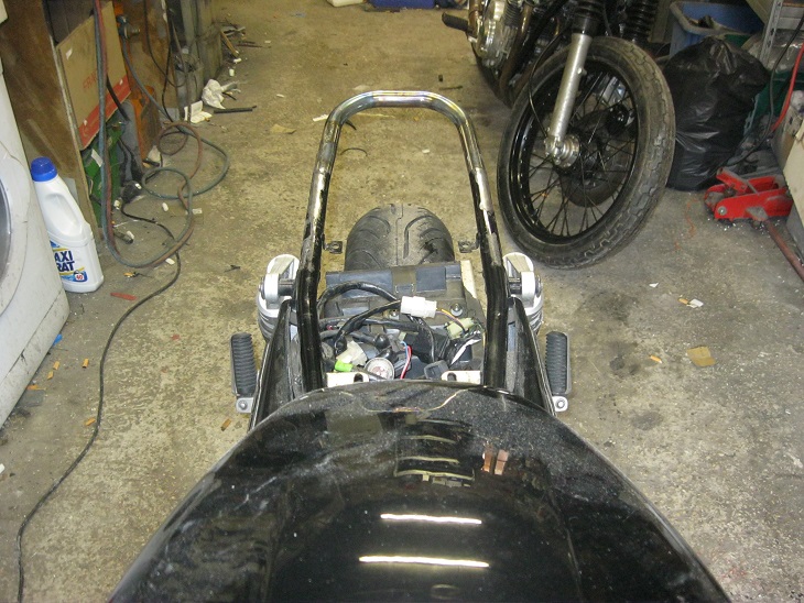

:smt033 ca viendre , j'ai coupé le cadre hier , fais la boucle et le fond de selle , 4 heures de taf , je suis exténué :sad: :smt033

ps ; la boucle arrière tu la fais au chalumeau :?:
Re: 1200 XJR alamodkivabien aussi

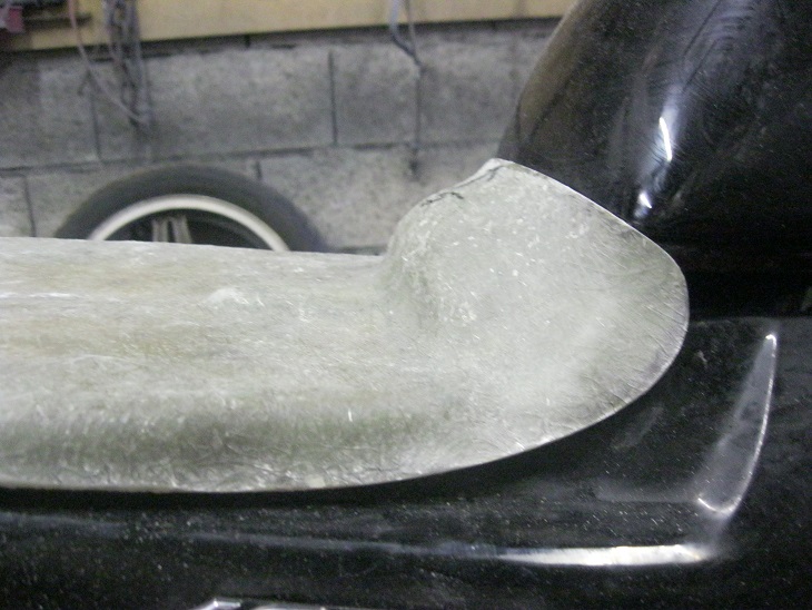

boucle arriere , du classique , sable ,bouchons , flambard et j'y tord la gueule
fond de selle , simple aussi , scotch , démoulant , fib' et résine
me reste à adapter le pot leovince GP style , un p'tit feu ar 4 clicos un guidon et basta , une tite prépa torchée en une 20 aine d'heures
