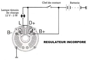

perso , j'me ferai pas chier avec un conjoncteur disjoncteur , un alternateur de bagnole( le regulateur est integré) et basta

[-X , une dynamo ne doit pas etre reliée directement à la batterie , son débit est proportionnel à sa vitesse , il faut donc un régulateur , ou un conjoncteur/disjoncteur , la plupart son réglables, mais c'est une vraie daube , les rupteurs s'encrassent ou s'oxydent , les bobines sont souvent à la masse ( vernis isolant trop vieux )
bref toute cette merde à la poubelle , un petit alternateur de bagnole et basta plus d'emmerdes
y'a pas plus simple à brancher
