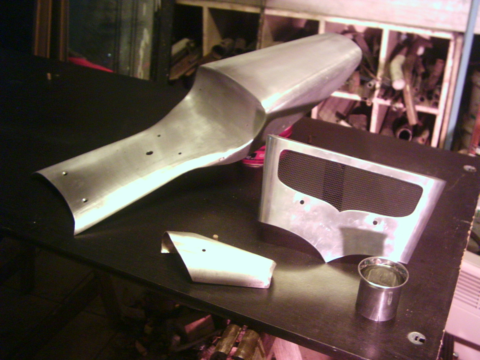

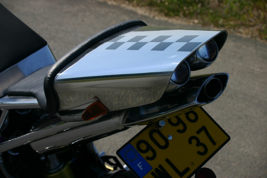

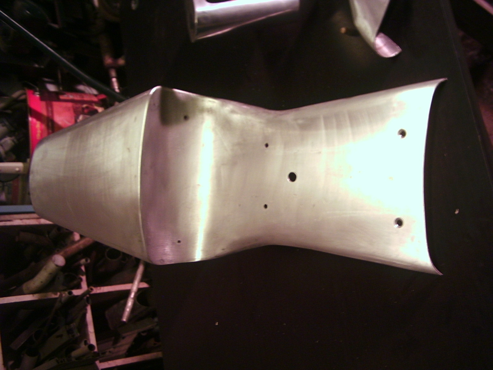

formage sur un " TAS " , pas tres compliqué en soi , il faut que les rayons des angles soient assez importants , utiliser de la tole cuivre ou laiton minimum 2 mm d'épaisseur , et surtout recuire regulierement aux endroits martelés, c'est assez long , mais bon comme t'as pas deux mains gauche ca devrai le faire , si t'y arrives pas , c'est que je suis LE boss de la ferraille ( c'est un défi ca :smt033
moto kawa (2).JPG (313.69 Kio) Vu 16545 fois
Re: Cruiser électrique
allez une petite dernière pour te motiver mon vieux caillou :smt033
