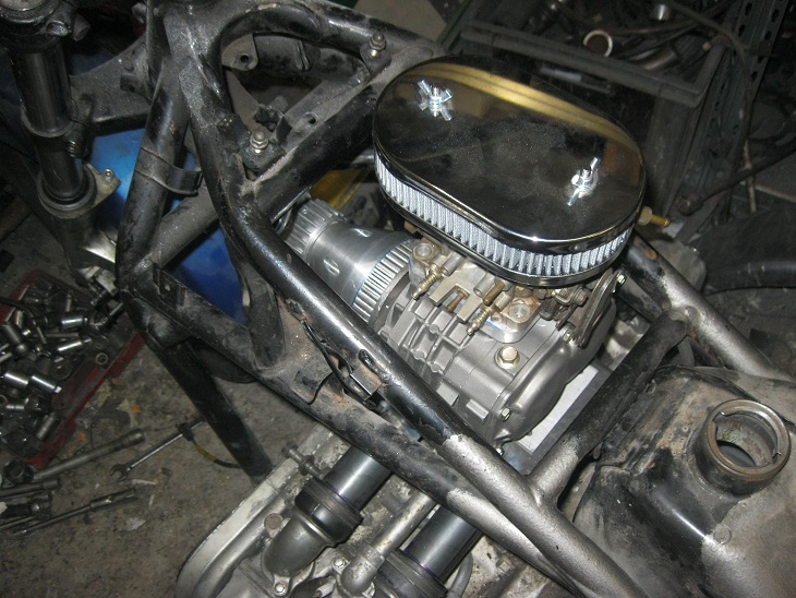

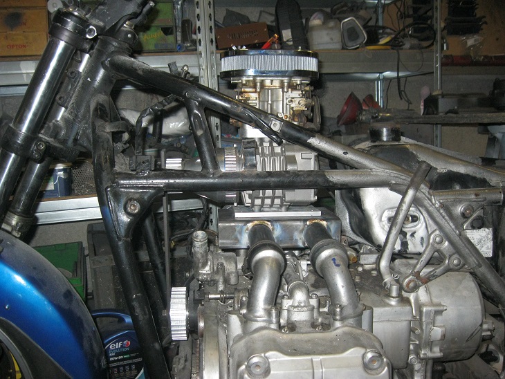

vous attendez pas à des photos à la pelle , je fais trois breles en même temps , 1 CBX Martin , 1 1100 Gold racer , et la 1200 Kompressor Bagger

ouh que ça me plait tout ça !!!!!!
Donc tu prend l'entrainement du compresseur sur la distri d'origine, tu aligne avec ta boite à air/pipe d'admission ?

Re: GL1200 KOMPRESSOR c'est parti
compresseur AISIN ( marque japonaise qui fabrique des boites de vitesses et des comporesseurs ) monté d'origine dans les SUBARU au japon
sur une fiat 500 ( anciens modele ) ca peut etre marrant , sur la gold j'ai mis un AMR 500 , ( 500cc par tour de compresseur ) avec un ratio de 1,6/1
le même montage sur un bicylindre 500cc et il explose avant 3000trs
mets plutot un AMR 300 avec un ratio de1/1
le compresseur est un AISIN ( Japonais pas chinois :-" ) monté d'origine sur les SUBARU PLEO , t'en trouve à la pelle sur ebay ou aliexpress
