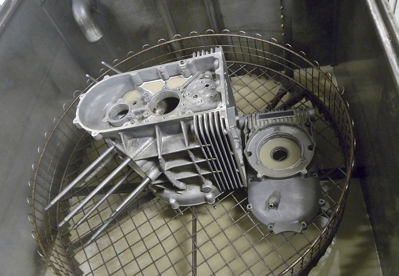

je voulais savoir si quelqu'un avait un truc pour faire revenir un carter de moteur en alu.... (Guzzi 850 LeMans I)
A savoir : il a été entièrement démonté, puis dégraissé dans un bain à base de soude.
Au résultat, il était propre, mais plutôt tristoune, un peu gris foncé.
J'ai commencé à l'attaquer avec du Belgom Alu, mais vu le nombre de nervures sur le carter, c'est pas gagné.
Le Belgom reste dans les coin avec des horribles dépôts blanchâtre... J'y ai passé deux nuits pour un résultat moyen...
Un outil serait-il super adapté pour faire revenir le Belgom ? (j'ai pas envie de le finir au coton tige !!!)
Sinon, la solution idéale reste-elle le sablage ?
Mercià tous pour vos trucs et astuces... y compris produit miracle ... s'il existe...
Moteur du LeMans après passage dans bain de soude...

Bon hier, j'ai essayé l'acide chlorydrique... ça marche pas mal, ça enlève vraiment en profondeur, mais ça blanchit un peu l'alu.
Le résultat est plutôt probant...

perso , j'arreterai les trempages dans des bases ou acides , si ca n'est pas parfaitement neutralisé ( une bas par un acide , et inversement ) l'attaque chimique vas continuer lentement ) surtout sur un carter , si y'a des fissures , qui aparaissent faudra pas t'étonner , d'autant plus que l'hydroxyde de sodium detruit l'alumine de surface , ( unique protectuer de l'alu) donc celui ci devient poreux§ l'aurais p't'etre mieux valu opter direct pour un microbillage , voire un sablage au coquilles de noix , beaucoup moins agressif que du corindon ou de la silice

Pour nettoyer un moulin, soit microbillage pour ceux qui le peuvent ou le moulin dans une basine avec du pétrole désaromatisé ou même de l'essence (mais là ça pu et bonjour les vertiges) et de l'huile de coude.

Tout à fait , tres cher , je rajouterais que si tu veux proteger ton alu , il faut que la couche d'alumine se reforme , tu le laisse dehors 3 jours et ce sera fait ,
je doute que tu arrive à polir ces carters moteurs l'alu de fonderie au sable , etant tres granuleux ca prendrait des mois , il n'y a que le polissage electrolythique qui pourrait convenir , mais pour avoir vu des pieces traitées ainsi et l'epaisseur de matiere enlevée au final , oublie pour des carters
Donc , laisse la couche d'alumine se reformer , un p'tit poncage leger , et une peinture en bombe ,
Bon , si tu veux le top du top en revetement pour tes carters , y'a la peinture FULLMETALCOATING , déja t'es sur que t'en verras pas à tous les coins de rue pis l'aspect est vraiment classe , en plus j'connais bien le gars qui fait ca , l'est sympa :smt033

Voilà ce que j'ai fait sur un bloc à l'état de surface granuleux ( BMW )
A part le bain de soude ( pas copain avec l'alu ), j'ai moi aussi nettoyé mon bloc .
Pour lui donner un aspect proche de l'origine , je l'ai d'abord badigeonné de Belgom alu passé au pinceau . Pas la peine de frotter , juste l'étaler..
Le bloc prends alors une teinte gris sombre , encore plus triste qu'avant . Pas de panique . Laisser sécher 3 jours .
Ensuite séance huile de coude .Matériel requis :
-Tampons inox
-Eau
Tu remontes tes manches et tu frottes ton bloc avec le tampon , petit à petit il va revenir à une teinte et un aspect proche de l'origine.
L'eau sert au rincage final . Pas besoin de noyer le bloc dans la baignoire hein!! Un chiffon humide suffit et est à renouveler au fur et à mesure qu'il s'encrasse .
Par précaution commence dans un coin caché du moulin...
Comme le Belgom n'a pas été frotté avec un chiffon , il n'y aura pas au final ce brillant qu'il est censé donner , ce qui est intéressant quand on ne cherche pas une finition polie.
