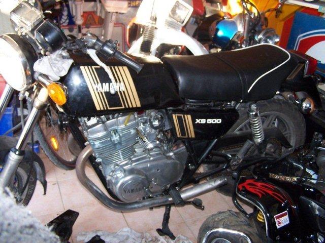

Commençons par le début, l'arrivée de la bête avec son look début des années 80 (normal, elle est de 1979)
Dans son jus avec la poussière en cadeau !!!
01 (2).jpg (68.86 Kio) Vu 8673 fois
Premier démontage, avec un premier essai de selle, c'est assez moche il faut l'avouer

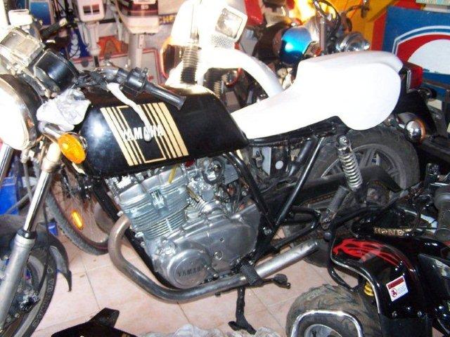

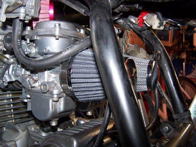

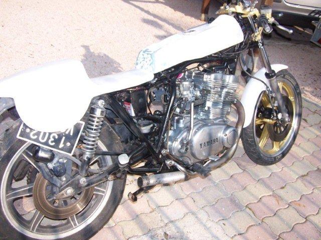

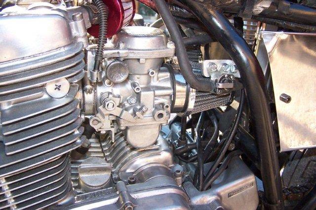

On va mettre deux cornets aux carbus et un sur le reniflard d'huile, je crois que c'est ce que l'on fait tous en premier !!! (c'est le plus facile)
et puis on va refaire le moteur, segmentation, joint, allumage et carburation, c'est déjà une autre histoire
Car iI faut qu'elle marche bien et qu'elle ne fume pas comme un pompier quand je vais essorer la poignée droite
Et voilà, un look ravageur pour des carbus pour pas cher
03 (2).jpg (74.2 Kio) Vu 8673 fois

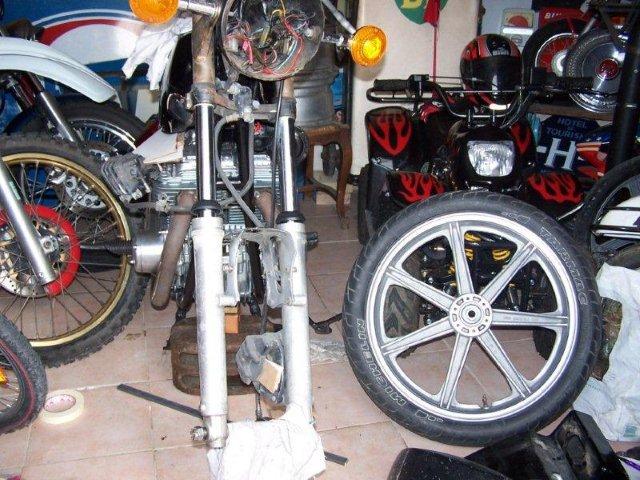

Nous revoilà pour le démontage de la partie avant, changement de l'huile de fourche et décapage des jantes et polissage du rebord car je fais refaire en dorer les batons
Je vais démonter le phare pour en mettre un de 125 rdlc (plus petit en diamètre et des petits clignotants plus discret)
J'en profite pour refaire les freins et changer le lockeed du frein avant et les plaquettes
et remplacer toute la visserie ainsi que les roulements de la roue avant
J'ai des morceaux de partout, il faut pas que j'en perde un !!!
04 (2).jpg (81.23 Kio) Vu 8673 fois

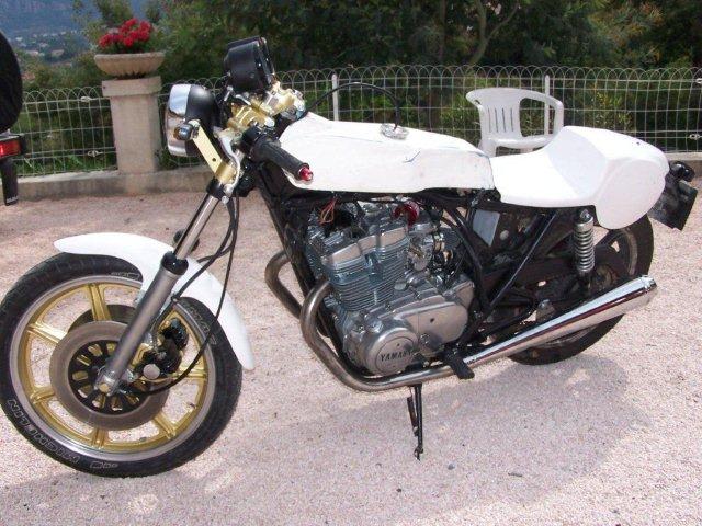

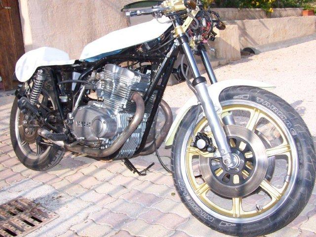

Maintenant, on adapte un nouveau réservoir, c'est un réservoir de 50 Cimatti italien plus étroit et plus long que l'origine
(c'est l'autonomie qui va descendre à 150 km environ)
Le montage d'un garde boue avant de 500 SR qui est mieux que le garde boue d'origine assez carré il faut l'avouer
J'ai redressé le support de compteur et je vais refaire les compteurs, j'ai monté des pattes de phares de 350 RDLC, un guidon bracelet de 250 RG Gamma
et j'ai remonté la fourche complète avec toujours une touche de doré pour le té supérieur et les pattes de phare et les cocottes
Elle commence à avoir la forme que j'avais imaginé
05 (2).jpg (79.34 Kio) Vu 8673 fois

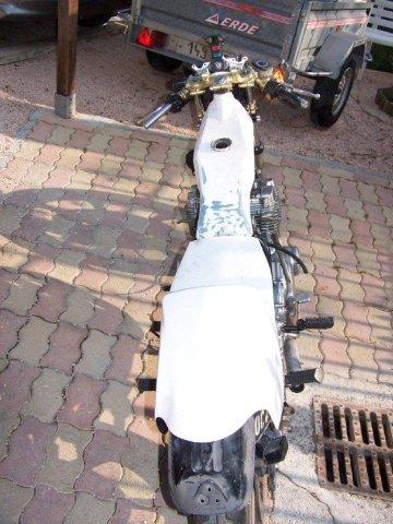

Une vue par dessus montre la finesse de la machine presque une machine de trial
Elle est fine non !!!
07 (2).jpg (42.05 Kio) Vu 8673 fois

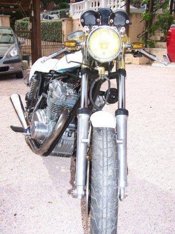

Et une vue de l'avant, maintenant, on s'aperçoit de l'intérêt des commandes reculées, il va falloir réfléchir à la question ???
Qu'est qu'il y a comme fils électrique dans une japonaise avec tous leurs rappel dans le phare
08 (2).jpg (78.68 Kio) Vu 8673 fois

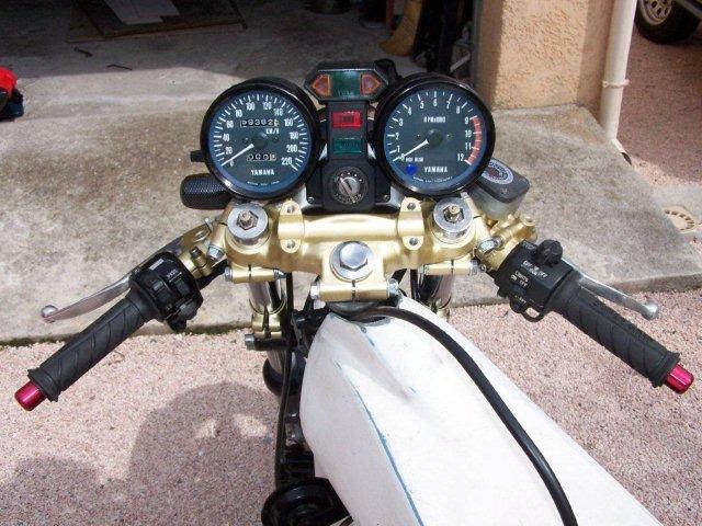

Ca y est l'avant est remonter totalement,
avec ses compteurs, les poignées, le phare et les commandes avec des embouts pour la fourche à air
J'ai est profiter pour mettre deux pots adaptables (adaptable c'est vraiment le bon mot, ils viennent s'attacher
à la place des repose-pieds arrières !!! )
Avec les petits embouts de guidon assortis au cornet de reniflard d'huile (classe non !!)
09 (2).jpg (74.8 Kio) Vu 8638 fois
Et maintenant une vue de devant
Même le phare marche déjà, comme ça je pourrais sortir le soir !!!
10 (2).jpg (48.91 Kio) Vu 8638 fois

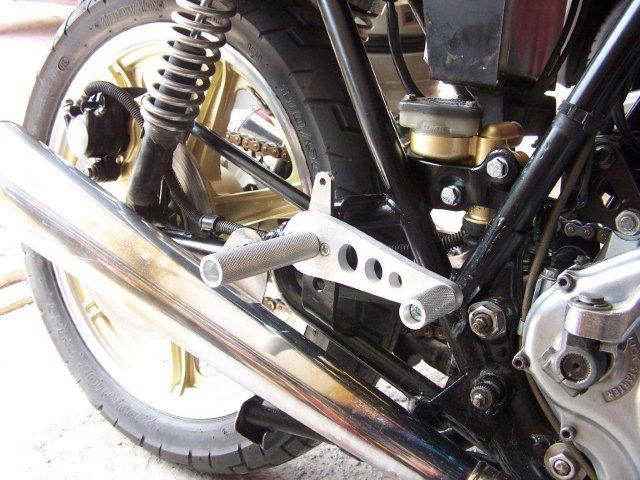

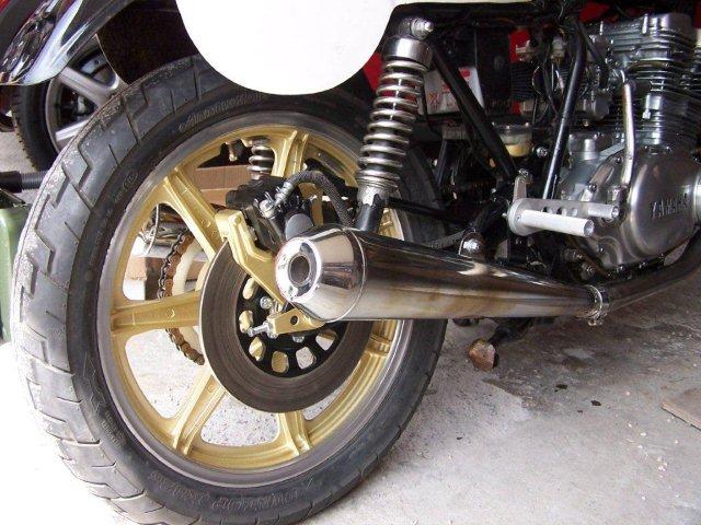

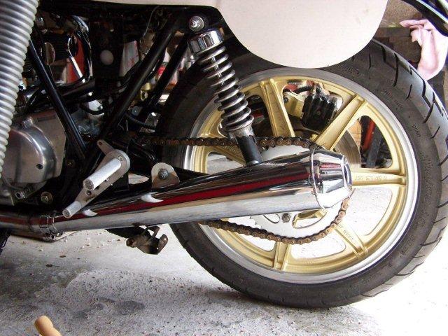

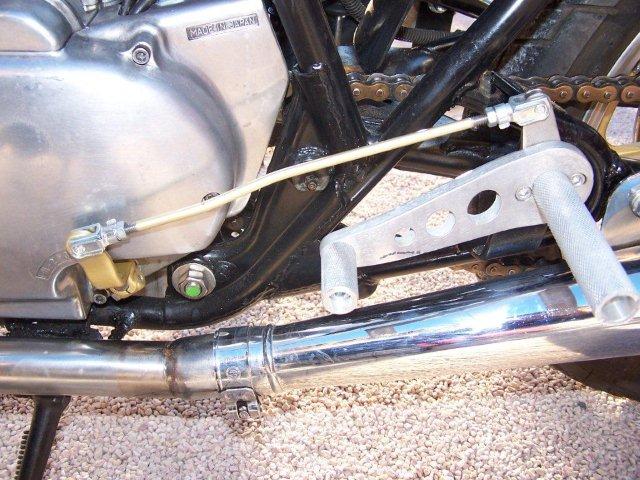

La roue arrière a subit le même traitement que l'avant, roulement, frein, visserie, polissage, peinture dorée
Et voilà nous sommes arrivées au moment de l'installation des commandes reculés,
une patte en forme de U a été soudée sur le support des repose-pieds passager est une paire de commande commandé sur
un site d'enchère (simple mais de bonne qualité)
Les amortisseurs ne sont pas vraiment très beau, ni très efficace, il va falloir penser à les changer !!!
J'ai fait plusieurs trous dans la plaque comme ça on peut régler à la taille !!!
13 (2).jpg (71.56 Kio) Vu 8637 fois
J'ai mis un kit chaine neuf parce que l'ancien avait des dents pointues comme les dents de la mer
14 (2).jpg (68.97 Kio) Vu 8637 fois

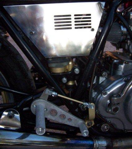

L'installation des commandes reculés ont nécessité pas mal d'heure de réglages
avec la réalisation des tiges et le remplacement du sélecteur d'origine et l'achat de 4 chapes
Il en faut de la patience, et je salue tous ceux qui en ont réalisé quand elle n'existe pas toute faite
chapeau bas messieurs
J'ai enlevé le support d'origine des repose-pieds pilote encore 3 kg de gagné
Je les laisse mat, j'aime bien le mélange entre le mat et le brillant
16 (2).jpg (78.76 Kio) Vu 8637 fois

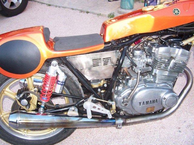

Maintenant une autre tâche de patience, le polissage du moteur,
des carbus et la réalisation de caches latéraux en inox poli pour boucher ces grands trous
qui ne faisaient pas beau du tout.
Il a fallu installer un support robinet d'essence car celui du réservoir ne passait pas dans le cadre
et j'ai quand même soudé une patte pour soutenir la bouteille de Nos ont ne sait jamais !!!
Les caches latéraux ont été découpé dans une ancienne machine à glaçon récupérer à la casse
19 (2).jpg (74.09 Kio) Vu 8637 fois

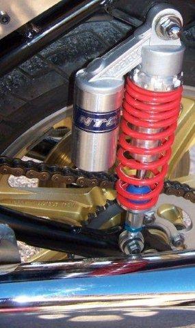

J'en ai profité pour changer les amortisseurs d'origine par des modèles a gaz réglables,
ça améliorera fortement la tenue de route et soutiendra mon poids (environ un quintal)
Vive les sites de vente aux enchères !!!
21 (2).jpg (34.7 Kio) Vu 8637 fois

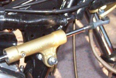

Et j'ai aussi installé un amortisseur de direction de GSX R 1000 pas très facile à réaliser le support sous le té inférieur car l'amorto se tort dans tous les sens car il monté sur des rotules et le passage n'est pas très large encore un grand moment de patience pour le régler
Et encore merci aux sites de vente aux enchères, ont y fait de bonnes affaires
22 (2).jpg (24.91 Kio) Vu 8637 fois

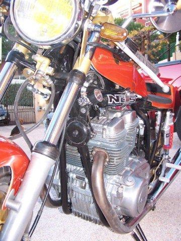

Et voilà un coup de folie
le montage d'un kit NOS (sans commentaire)
Ca va réveiller le bourgeois lors de la poussée (MDR)
Il va falloir bien tenir le guidon !!!
20 (2).jpg (84.65 Kio) Vu 8637 fois
Re: XS 500 500XS par Mephisto
Posté : 29 nov. 2009, 16:52
par Mephisto
Et maintenant l'autre côté avec le cache latéral en inox découpé dans la machine à glaçon
j'en ai profité pour réaliser la découpe dans le coin il y avait déjà une découpe d'aération pour la machine à glace.
On dira que cela servira à refroidir la batterie lors des démarrages hivernaux du Sud de la France

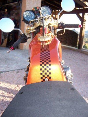

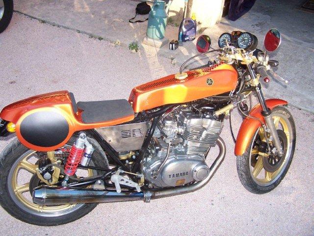

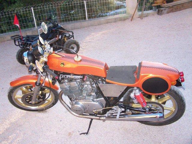

Et voilà la phase finale, la mise en peinture orange métallisé avec 5 couches de vernis pour plus de profondeur et quelques autocollants
dont le fameux damier
Dites-moi ce que vous en pensez ?
Est-ce que la torréfaction vous plaît sur cette 500 XS qui n'avait rien pour plaire au début ?
Vue de devant
Vue de devant
24 (2).jpg (51.93 Kio) Vu 8672 fois
La petite plaque en cuivre sur le carte moteur est la signature de mes réalisations

La vue du dessus
La vue du dessus
27 (2).jpg (37.02 Kio) Vu 8636 fois

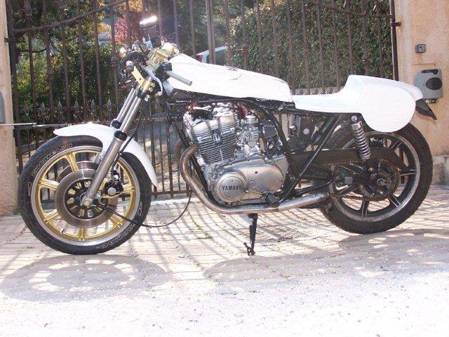

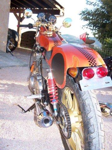

J'ai caché les clignotants arrières sous la coque selle et mis deux feux rouges, il ne me manque plus que la plaque d'immatriculation
et la vignette d'asssurance à coller (difficile de trouver un endroit qui ne fasse pas moche)
A l'arrière plan on voit une partie de ma ford T de 1917, ma prochaine réalisation
Vue par l'arrière
Vue par l'arrière
30 (2).jpg (50.82 Kio) Vu 8636 fois
