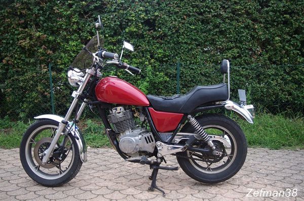

Salut, après ma présentation hier voici le début de mon projet
à la base c'est ça
acheté 450€ elle est de 1982 et tourne comme une horloge, donc je ne toucherais pas au moulin dans un premier temps sauf vidange et nettoyage.
Je voudrais arrivé a un truc dans ce style:

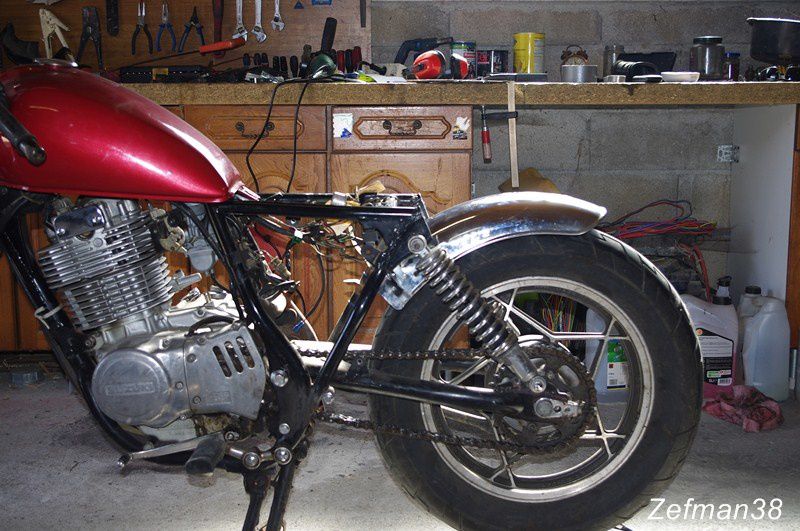

Après j'ai commencé la découpe du gb av et de la boucle ar

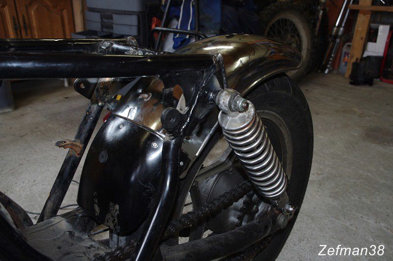

puis fabrications de pattes pour fixation du gb ar et bouchage de la boucle ar

à moins d y coller une selle à frange j ai peur que sa fasse pas jojo ton " arrière " :-k faudrait par la suite planquer ton cadre avec un ptit zizibar .. style un par moteur détourné :idea: ;)

antitunning a écrit :à moins d y coller une selle à frange j ai peur que sa fasse pas jojo ton " arrière " :-k faudrait par la suite planquer ton cadre avec un ptit zizibar .. style un par moteur détourné :idea: ;)
Ouais je pense que je vais être obligé, mais la forme de la selle n'est pas définitive je pense la rendre plus fine et moins large, alors à voir :idea:

jte cause de la nouvelle terminaison de ton cadre qui est .....

Je pense que tutu essayes de te dire que les fers plats qui ferment ton cadre sont un peu trop plat et qu'il va falloir penser à les embellir un peu. Tutu si je me goure dis le moi, ça fait un moment que je fais plus de traduction :smt033

antitunning a écrit :jte cause de la nouvelle terminaison de ton cadre qui est .....
ouais désolé j'ai un peu répondue à côté :salute: mais j'avais bien compris et c'est vrai tu a raison :smt023 l'arrière est à revoir car tu pouvais le dire il est à chier...

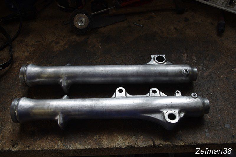

Salut aujourd'hui je me suis attaqué à la fourche
rabaissement avec la méthode "d'atari" le mec du lien "vn" merci à lui
donc démontage, vidange, nettoyage et découpage de la cale et du ressort
la cale de 5cm en haut à droite et en inox siouplait
la cale à sa place.
puis montage à blanc sans les joints spy (ils arrivent samedi) pour comparer avec l'autre côté
et les deux
et re démontage pour ponçage et peinture
après ponçage
après peinture

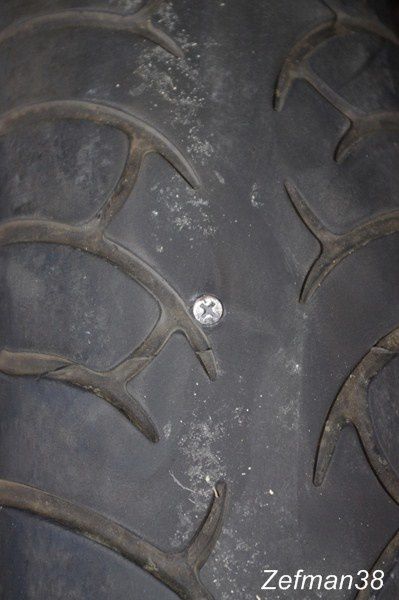

voila c'est tout pour aujourd'hui car obligé de démonté la roue arrière de mon tdm car une vis est venue ce logée dedans
LA SAL********
